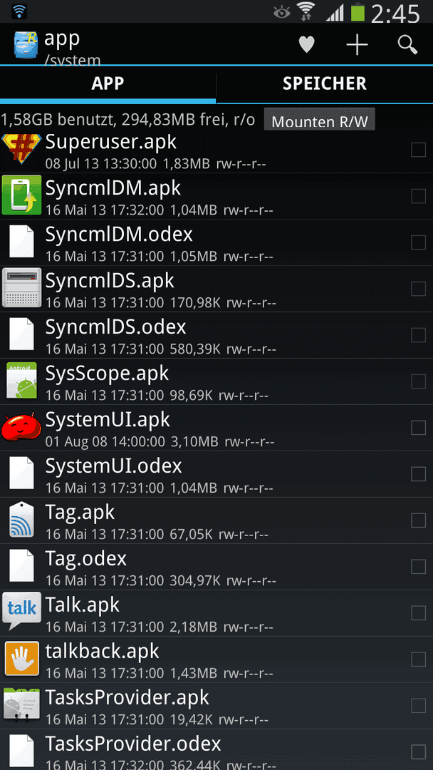

Ps, Du hattest aber Recht mit dem Ort wo sie liegt die ui ....

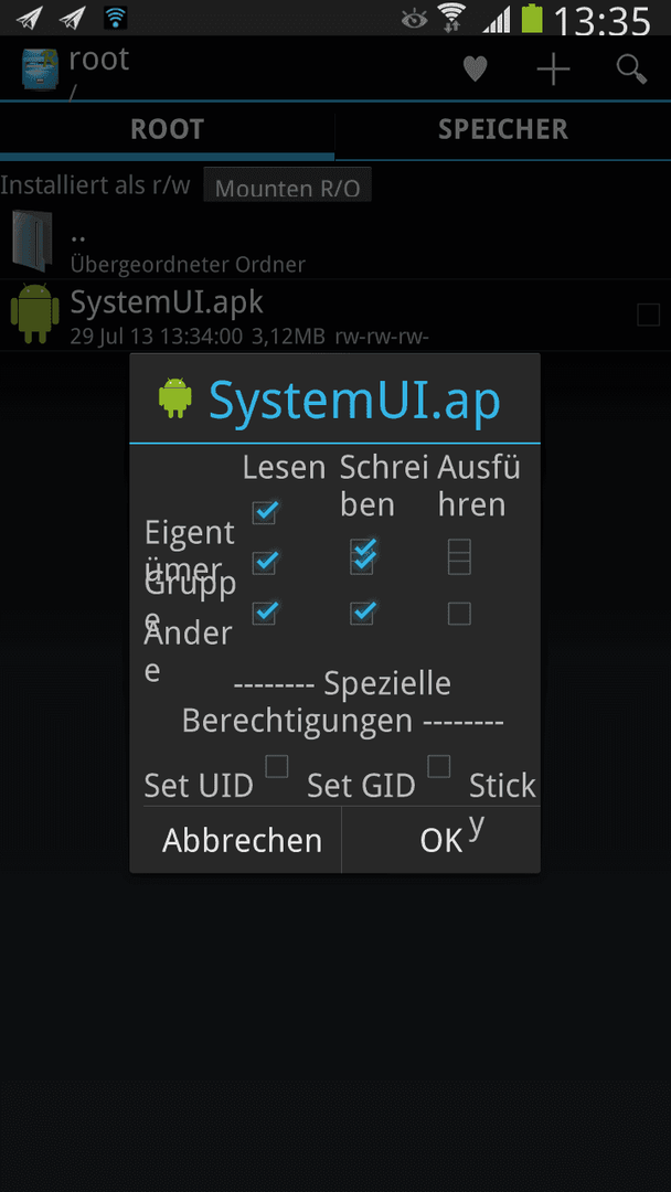

ich versuch es natürlich noch mal ...
werde aber noch mal fragen wegen den Rechten, wie das auszusehen hat! ;)
Edit, nicht wundern, ist wegen der großen Schrift bei mir bissel verschoben.
So sieht es jetzt aus.
ist es oben richtig? installiert als r/w Mounten R/O
oder muss ich das noch umstellen?
und dann die Rechte ... stimmen die so??
Ps. ich habe jetzt die Rechte so geändert wie sie bei der original sind ...
und werde jetzt die alte ersetzen in app

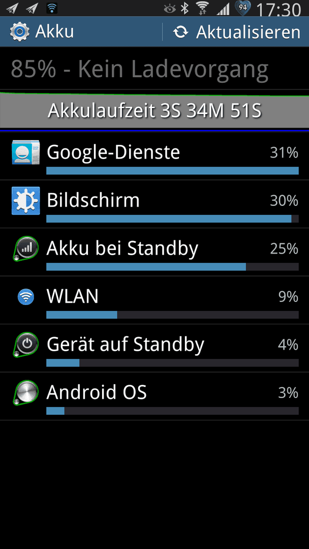

Kleine Frage ... Herz iss cool ... nur die Zahlen stimmen nicht überein ...
für mich kein Problem .... nur wenn geningelt wird ;)
ja das stimmt
hatte ich aber auch schon gesagt, dass das nur geht wenn sich jemand erbarmt und fürs Mega den 1% Mod erstellt
momentan macht die Anzeige recht große Sprünge, dh es werden nur die Zahlen angezeigt die auch in der xml Datei sind
