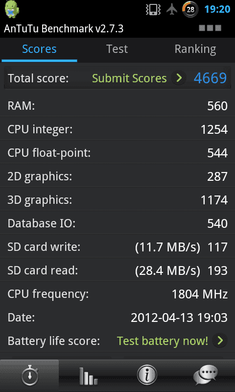

ich bin mit der neuen version des cymod sehr zufrieden! :thumbsup:

Ich komme nicht auf dieses tolle ergebnis bei antutu.
Wie bekomme ich das hin? Komme nur auf 4373.
Gesendet von meinem GT-I9001
