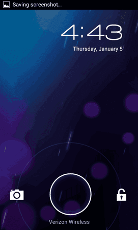

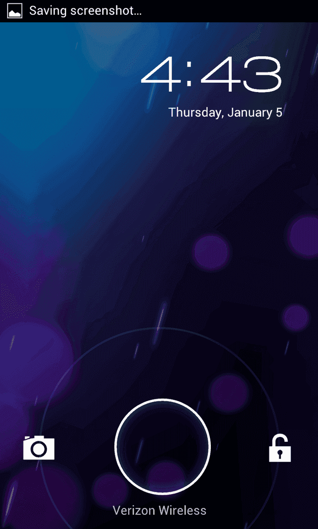

Ich möchte gerne den Lockscreen vom Galaxy Nexus haben.
Gibt es eine Möglichkeit diesen runterzuladen und mit dem jetzigen zu ersetzen? Ich habe diesbezüglich nichts bei google gefunden... oder ich habe nicht richtig gesucht... :o
Diesen Lockscreen meine ich.
MFG xFlorianx94
Vielen Dank für die schnelle Antwort, aber mit diesen Apps war ich bis jetzt immer unzufrieden, da sie entweder nicht so funktionieren wie sie sollen oder der Lockscreen auf englisch ist (z.B. 'charge' anstatt 'lädt'). Englisch ist zwar kein Problem für mich aber in deutsch würde es schöner aussehen...
