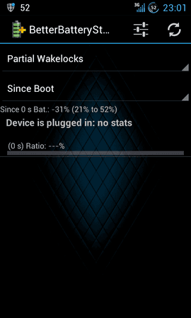

Das ist seltsam. Also deine Cpu kommt nie in den DeepSleep und ist fleissig am Rechnen. Und das auch ordentlich also nicht nur mit der niedrigsten Frequenz sondern auch mehr. Das sollte so nicht sein. Seltsam ist das keine Partial Wakelocks in der Statistik sind. Dafür Warnungen vom juicydefender. Kannst du mal im oberen Feld bei BetterBatteryStats PartialWakelocks einstellen und ein Screenshot machen.
Also irgendwas stimmt definitiv nicht bei dir.
Gesendet von meinem GT-P7310 mit Tapatalk 2
Hast du NSTools installiert. Da gab es doch irgendeinen Bug bei dem dir CPU immer voll rannte, weiß nicht ob der schon behoben wurde.

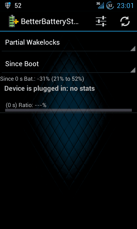

Ich weiss nicht ob du so nen Screenshot wolltest oder wie so ein "Dumb File" ,hab dir mal nen Screenshot geschickt :x
Mein Handy ist weder am Stecker oder am USB angeschlossen,keine Ahnung wieso da "Device is plugged" steht ._.
& ps: Ich hab Nofrills & kein NS Tool :)

Ok, also irgendwas ist definitiv komisch. Aber interessant ist es bei deinen Kernel Wakelocks steht an dritter stelle usb_bus_active und an zweite msm_otg beides hat etwas mit USB zu tun (und vbus klingt auch so) und BetterBatteryStats glaubt das es eingesteckt ist.
Vielleicht solltest du mal testhalber im Recovery die Cache und dalvik Partition wipen wird es nicht besser würde ich glaube ich mal neu installieren.

Also auf ein neues c:
  • BetterBatteryStats-2012-10-17_170204498.txt
Das sieht doch schon viel besser aus. Also laut dem Protokoll hast du jetzt 50% Deepsleep. Das wäre Grundsätzlich noch wenig, aber scheinbar war auch 1h lang der Bildschirm an und dafür ist es gut. Also wenn das mit der Bildschirmzeit passt, dann würde ich jetzt mal länger warten und schauen wie es sich entwickelt.
