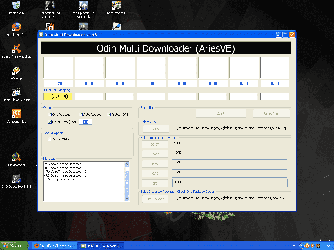

Ich glaub ich streich die Segel mit dieser Version ich hab jetzt alles probiert die CWM zu flashen aber der macht gar nix in Odin oder dauert es so lange?
AriesVE.OPS bei Odin unter OPS reingemacht dann ganz unten bei OnePackage folgende Datei rein gemacht recovery-clockwork-5.5.0.4-ariesve.tar
Start gedrückt bei Odin steht Setup Connection und nix tut sich mehr auch nach gut 15 min nicht.
Wie kann ich noch flahen um das System auf mein Handy zu bekommen?
Mit der CWM von Feadmod kann ich es ja scheibar nicht einfach installieren da ein Brick entsteht wenn ich es richtig verstanden habe ich Theard.
Ach ja mein Handy ist natürlich beim flashen im Downloadmodus.
@Nightless Wo bleibt er stehen?
Bei Setup Connection geht dann nicht weiter.
Schon versucht dein Handy auszuschalten, 10 Sekunden Batterie raus und dann per Hand in den Downloadmodus zu gehen???
Reaktionen: Nightless
Siehe Bild im Anhang
nein probier ich aber mal
Danke HJKL1234 da war der Fehler nun ist ein grüner Balken gelaufen das Handy hat den Reboot ausgeführt müsste jetzt passen das ganze Thx an Dich...
