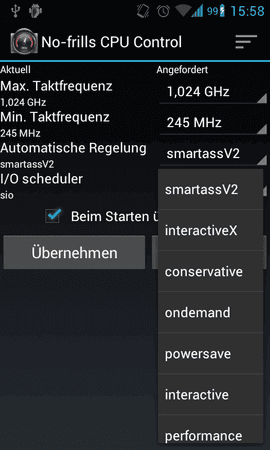

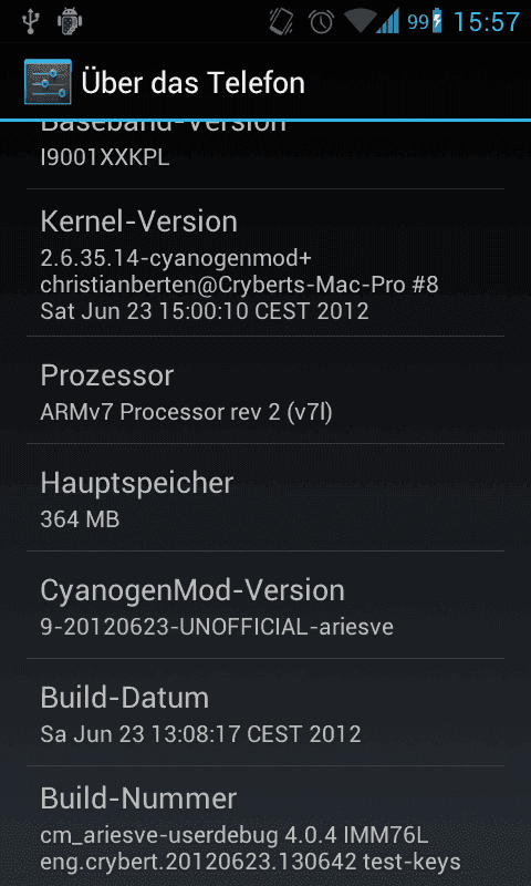

Hier mal meine Version. Heute frisch aus den CM9 Sources kompiliert und dem Kernel einige zusätzliche Features spendiert.
Wäre schön wenn jemand einen Vergleich mit der CM9_alpha4 von arco68 bezüglich Features ziehen könnte.

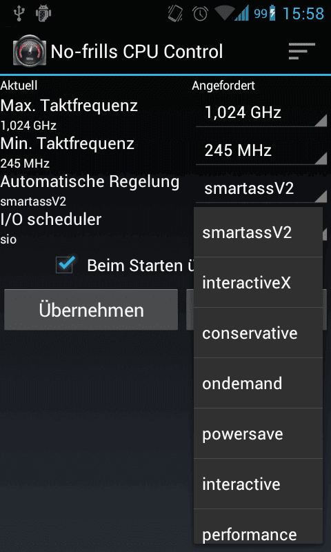

Kernel-Features:
Governor
  • smartassv2
  • interactivex
  • interactive
  • conservative
  • ondemand
  • powersave
  • performance

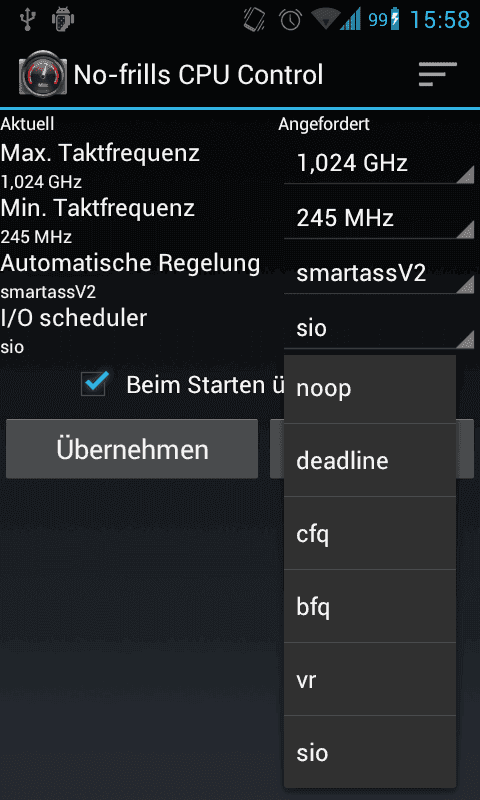

Scheduler
  • noop
  • deadline
  • cfq
  • bfq
  • vr
  • sio

- neuer Kernel (siehe oben)

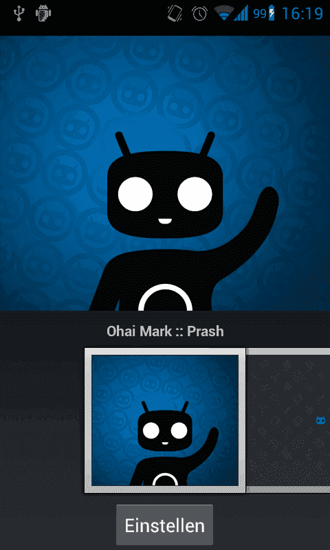

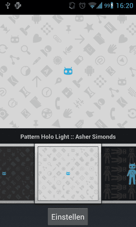

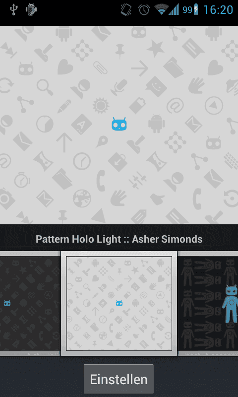

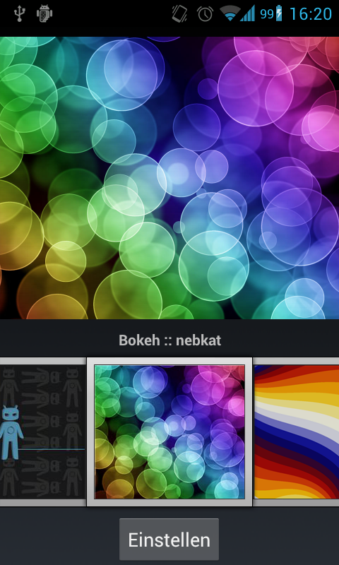

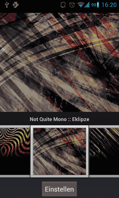

Eine Neuerung:
CM9-Wallpaper

muss ich no frills cpu extra laden??ausm play store?
Kann mir jemand kurz sagen, was der Wipe Cache löscht? Muss ich danach alle Anwendungen wieder neu einstellen? Hab mir grad CM9 eingerichtet und wollte nun die camera expermintal6 drauf spielen. Würde nur ungern wieder alles neu einstellen müssen.
Nein, du kannst auch andere Apps wie SetCPU oder die interne Möglichkeit über Einstellungen->Leistung->Prozessor (Allerdings kann hier der Scheduler nicht verändert werden) benutzen.

hab mir jetzt no frills geladen muss ich die interne möglichkeit iwie deaktievieren oder einfach no frills so einstellen wie ich will und dann macht no frills das schon? xD
kann bzw muss ich bei deiner version auch die camera experimental draufmachen??hast du vllt nene link?
Setze einfach den Haken bei "Beim Start übernehmen" in NoFrills und schaue, dass der Haken bei Einstellugen->Leistung->Prozessor "Beim Booten einstellen" nicht gesetzt ist.
