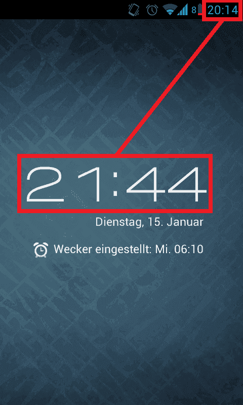

Jetzt fühl ich mich verarscht .....
Bis grade war der Fehler noch da, ist jetzt aber wie von Geisterhand verschwunden.

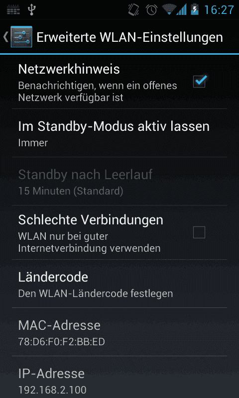

Hi,
Ich hab dieses Wlan - Problem im Standby :glare:
Hab es aber noch nicht die ganze Zeit. Ich hab jetzt folgendes probiert um eventuell den Übeltäter zu finden, hat aber alles nichts gebracht. Nach 15-20 Minuten mit Screen Off geht das Wlan aus bis ich das Handy wieder aufwecke.
  • von Jaggy 3.0 auf CM10 Kernel Alpha 3 gewechselt
  • mit und ohne Haken bei schlechte Verbindung
  • im Standby immer aktiv lassen gesetzt
  • Netzwerkhinweis aktiviert
  • Baseband gewechselt von KPO zu KQ3
  • bei AC-Anschluss gesetzt
  • CM10 nochmal drüber geflasht
Weiß jemand nen Rat bzw. wird es dann ja wohl ein Bug in der ROM sein oder :confused2:
Im Anhang hab ich nochmal die WLAN Einstellungen angefügt.
Kein Bug, sondern eigentlich ein Feature von JB um Akku zu "sparen" :) *smile*
Probier mal:
WLAN im Standby von "IMMER" anlassen auf: "NIE" stellen.
Wieso das genau falsch rum ist, anstatt "Immer anlassen" kann ich dir leider nicht genau begründen - Tatsache ist aber, stelle ich es auf "NIE" - bleibt das W-Lan aktiv - solang man sich im W-Lan Netzwerk befindet auch wenn es im StandBy ist nach den 15-20 Minuten. Ggf die Einstellung "Standby nach Leerlauf" erhöhen (die wird dann erst nämlich aktiv) :)
Irgendjemand aus dem SGT Subforum hatte mir das mal erläutert, wieso es "NIE" anstatt "Immer" sein muss...aber auch schon paar Monate her - deswegen fehlt es mir leider an der Begründung :(
Aber dies trat schon so bei meinen alten Galaxy Tab so auf... :)
Kannst ja mal austesten > sollte es nicht funktionieren, kannst du ja wieder zurück stellen - bei mir klappt dies aber ohne Probleme auf dem SGS+ :)
Reaktionen: Philipp.hy
Scheint zu funktionieren. Danke!
