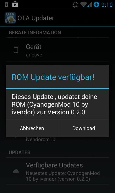

Ich hab gestern die Alpha 3 geflasht, soll ich das OTA machen oder bringts nix?
Edit: nee, Schmarrn, war keine Alpha drei war was neueres. Ist 0.2.0 schon die neue Beta?
Edit: Da fällt mir auf, ich hab noch die Alpha 7, ich mach das Update dann mal. Muss ich nach OTA Update auch die Gapps neu flashen usw.?
