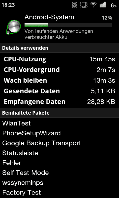

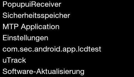

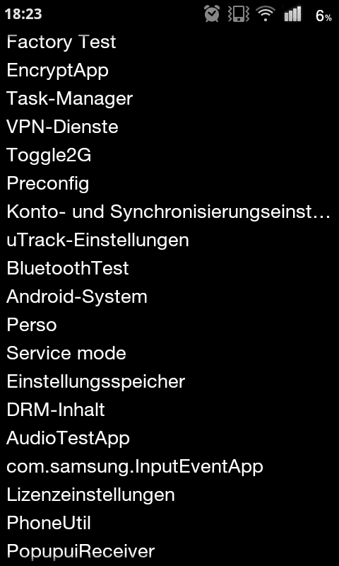

Stimmt, normalerweise hab ich auch so um die 60% Display. Das mit dem Android System habe ich garnicht gesehen, ich hielt es für Android OS, welches dummerweise auch noch aufgeführt ist :D
Im Anhang das, was bei Android System steht.
