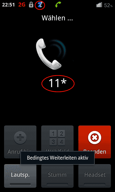

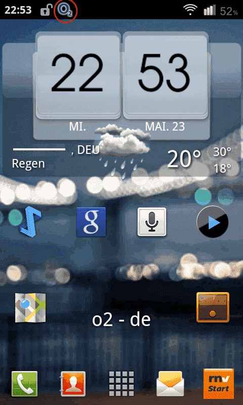

Also ich habe ein kleines Manko in Verbindung mit toggle2g feststellen müssen.
Ich nutze einen DualSIM Adapter (HyperCard v3) mit dessen Hilfe man zwei kleine SIM Karten gleichzeitig im Handy nutzen kann. Normalerweise installiert sich bei eingelegtem Adapter automatisch ein kleines Zusatzprogramm, mit dessen Hilfe man zwischen beiden Karten wechseln kann, und welches einem anzeigt, welche Karte gerade aktiv ist.
Diese ZusatzApp wird allerdings seit toggle2g nicht mehr ins System eingebunden, und kann auch nicht von Hand aufgespielt werden. Es scheint da ein Problem mit der Schnittstelle beider Programme zu geben welches dies verhindert.
Ein Problem ist das jedoch nicht für mich.
Man kann auch ohne diese App per Telefonbefehl zwischen beiden Karten wechseln.
11* = zu SIM 1 wechseln
22* = zu SIM 2 wechseln.
Zudem habe ich noch die App MulitSIM aufgespielt, mit deren Hilfe man jeder SIM Karte ein Symbol zuordnen kann, welches dann am oberen Bildrand angezeigt wird. Die App bietet auch per Widget eine Wechselfunktion, diese funktioniert allerdings nicht zuverlässig.
Wenn man also auf die Standard-SystemApp des Adapters verzichten kann, kann man auch weiterhin den Adapter nutzen.
