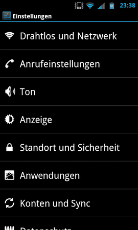

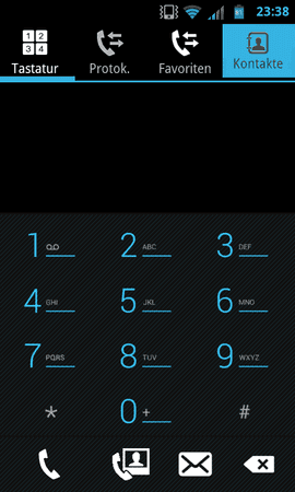

Screenshots:

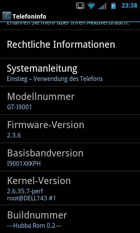

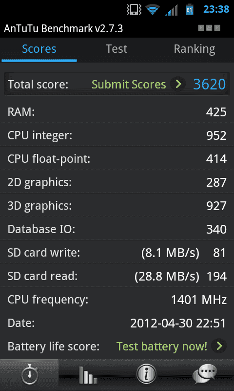

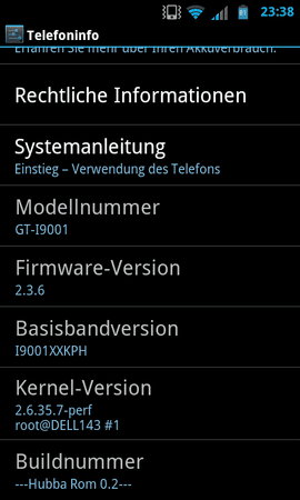

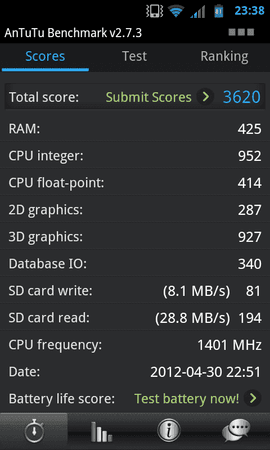

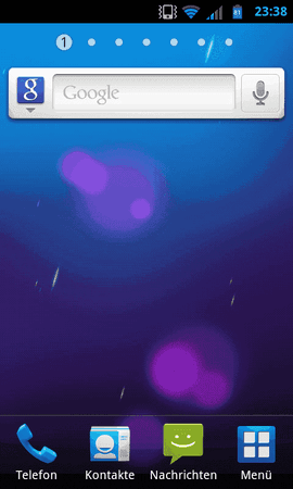

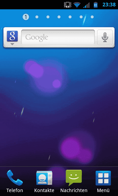

1. Bild: Antutu Stats
2. Bild: Workspace
3. Bild: Einstellungen
4. Bild: Telefoninfo
5. Bild: Telefon-App
