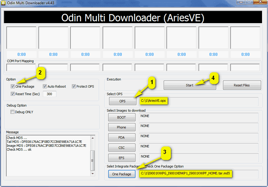

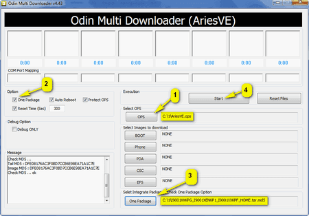

  5. warten bis beim ODIN in den COM Port Mapping ein gelb unterlegtes COM Port angezeigt wird (wie auf den 2ten Bild)
  6. den Rest wie auf dem Bild machen
    • Aries.ops hinzufügen
    • Option > One Package << an hacken
    • unten rechts >> One Package auswählen
    • Start >> klicken und 5-7Min warten
attachment.php
  • Das Handy bootet danach automatisch
  • Einstellungen blieben erhalten (2.3.3 > 2.3.5)
  • Es muss bei Bedarf neu gerootet werden
    (z.B. mit der xda-developers Easy Root/Unroot Methode - LINK)

  • (A) Den Smartphone zuerst in den Download Modus versetzen und erst dann das USB Kabel an den PC anschließen
  • (B) Treten Problem á la - hängender ODIN Message Box - welcher Art auch immer (setup connection..., amss.mbn download... ode sonst was), dann:
    • Ruhe bewahren > Ausschalten oder Akku ziehen und Punkt (A) beherzigen, d.h. Download Mod Einschalten und dann erst das USB Kabel in den Computer stecken
    • im schlimmsten Falle kommt so ein Bild "USB Stecket - gelbes Ausrufezeichen - PC >> gehe zum Punkt (B)
