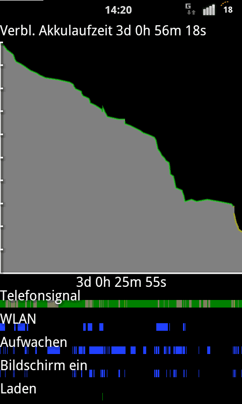

Wollt mal zeigen wie lange der akku halten kann mit der RC1
es ist nicht so das es nur in der ecke lag, hab fleißig getextet bei whats app, facebook und per sms auch mal kurz tel. ...
Einfach super die ROM ! :thumbsup:
Naja dann mag mich mein Akku nicht.
Habe mein SGS+ Komplett resettet und gelfasht. Seit 2 Tagen hab ich schiss unterwegs ohne da zu stehen weil bei normaler nutzung alle 2 Minuten ca 1% weg geht vom akku.
Letzte nacht voll geladen, man muss dazu sagen ich habe die Datenverbindung immer aus und mache sie nur an wenn ich sie brauche sprich mal bei FB schauen jemanden bei Whats App kontaktieren oder mal Mail checken. Das + 10 Min internet Surfen habe ich heute bis zum jetzigen Zeitpunkt gemacht. Ca alle 2 Stunden mal Datenverbindung an und dann genutzt.
Heute morgen noch 30 Minuten Musik gehört. Ich habe noch keine Apps bis auf FB Whats App und Power AMP drauf. Also nicht unmengen Zeugs was jetzt permament mit läuft und Akku zieht.
Jetzt nach ca 8 Stunden Laufzeit mit normaler Benutzung ist der Akku auf 30% Also einen Tag hält er maximal bei Stärkerer nutzung wird mir das Ding vermutlich ausgehen :laugh:
Soviel zu meinem Ersten Eindruck. Ansonsten läuft alles Tip,top.
also datenverbindung hat ich permanent an ( bis auf die nacht ) allerdings hatte ich auf permanent gsm geschalten, reicht aus für whats app und Fb messanger... bei der normalen fb app kann man wirklich zuschauen wie der akku leer gesaugt wird.
Hab watchdog drauf ( gibts im markt ) der überwacht cpu ausnutzung von apps und so und gibt ein warnsignal aus. Jedenfals meldet er sich regelmäßig auch wenn ich nichts mache und das handy in der tasche hab und nur FB im hintergrund laufen kommen dann warnmeldungen von bis zu 80% cpu auslastung durch FB... also zum chatten wirklich den messanger nehmen :thumbsup:
MfG
Dein Problem dürfte wohl aus zwei Buchstaben in Kombination mit deinem Datennutzungsverhalten bestehen.
Das FB App Frist eh schon viel, und ich möchte wetten, wenn es keine Verbindung zum Server aufbauen kann, weil Du die Datenverbindung aus hast, versucht es das ständig neu... und frisst Strom.
Für nur mal FB schauen reicht doch die Mobil Webversion vollkommen aus....
Gesendet von meinem GT-I9001 mit Tapatalk 2
Nun gut, das kann sein. Werde ich einmal überprüfen ob es langsamer entläd wenn ich FB runter schemeiße.
Jedoch kommt mir das auch komisch vor, denn an der Nutzung habe ich nichts geändert und vorher hat der akku auch 2 Tage überlebt.
das kommt auf so viele kleinigkeiten an, geht schon beim netzt los, wenn du 4 balken empfang hast verbrauchst wenniger strom als wenn du nur 1 hast, display helligkeit, wlan/hsdpa/3g/gsm... je schneller deine verbindung ist desto mehr strom wird gefressen... kann auch sein das ein "battery manager" fals du sowas hast dafür sorgt das es nicht in den deep sleep geht, hatte das mal bei einem cpu master.... gibt so viele kleine möglichkeiten die den akku leer saugen ohne das du es merkst.
MfG
Schick doch mal einen Screenshot von so einem Typischen verlauf, nach Möglichkeit die Erste Seite (mit der Auflistung der Applikationen und deren Prozentualen Anteile) und der zweiten Seite (mit den Statusbalken für Netz,WLan,Aktiv,Bildschirm und Laden).
Ich hab mir jetzt auch mal das Crybernation RC1 drauf gemacht (CM9 hat mal richtig Batterie gefressen), werd mir das mal anschauen.
