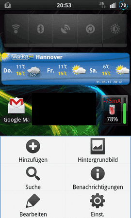

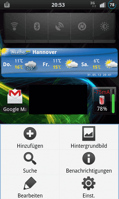

ich habe ein Problem mit dem TWLauncher. Und zwar habe ich die Standard-Version dieser ROM auf mein Galaxy S Plus installiert und ich komme nun nicht in das Menü des Launchers. Betätigt man auf dem HomeScreen die Menü-Taste am Gerät öffnet sich zwar ein Auswahlmenü, doch ist unter diesen 6 Auswahlmöglichkeiten nicht "Menü" zu finden. Es gibt lediglich "Einstellungen" zur Auswahl, mit der man auf die ganz normalen Android Einstellungen gelangt.
Woran kann das liegen?
Edit: Bei der Standardinstallation wird wohl der TWLauncher 4 von Samsung installiert und nicht der TWLauncher 4.5.
MfG
