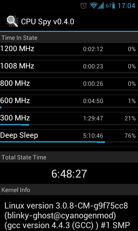

Kann es sein das das gerät nicht in den deep sleep geht?
