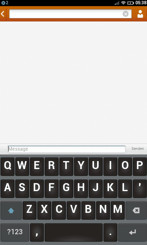

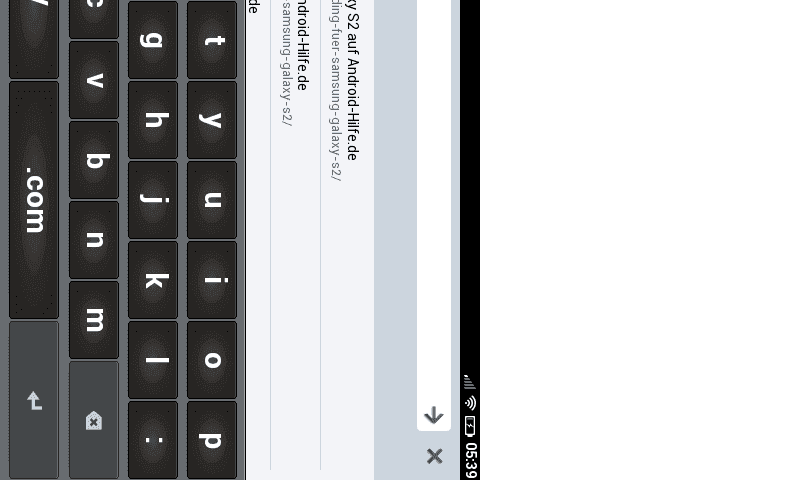

Hier noch die Tastatur. Dialer, Launcher, Einstellungen, Multitaskingscreen und Statusleiste wollen keine Screenshots von sich machen lassen...
