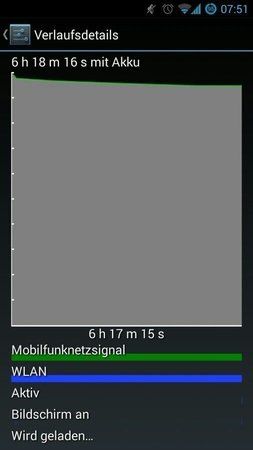

ich bin begeistert. das neu flashen hat sich gelohnt. 3G an WLAN an, trotzdem deep standby. bei 10.1 (nightly auf nightly ohne full wipe) ging der akku sogar im flugzeugmodus schneller runter.
im aosp Browser gibts grafikfehler aber bei chrome nicht und das ist auch gut so :)
Kamera schmiert leider immer noch häufig ab sodass ein Neustart notig ist "keine Verbindung"
nächstes mal werde ich die "gapps core" installieren, Google plus, search und so weiter brauche ich nicht. mir reicht der play store und wenn ich was brauche lad ich es ausm market
gut, dass ich den post garnicht mehr editieren kann? :/

Das ist jetzt mit welcher CM Version? Mit diesem WLAN fix oder ohne? Bei mir war der Akku echt mega schnell leer mit CM.
Gesendet von meinem GT-I9305
CM10.2 nightly vom 15.08
