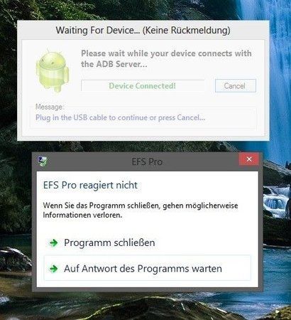

Das Backup will bei mir nicht so richtig.
Das Backup kann ich doch vor dem rooten machen?

Nico84 ...Anleitung zu EFS Pro gelesen ? ....:)
Der ursprüngliche Beitrag von 19:00 Uhr wurde um 19:01 Uhr ergänzt:
Eigentlich war mein Hinweis einfach erklärt und in richtiger Reihenfolge dargestellt .. :rolleyes2:
bastilein hats extra nochmals ordentlich in seine Anleitung eingepflegt ... ;)
