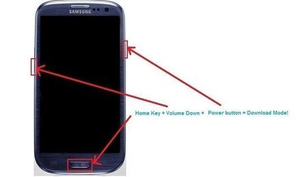

Bootet euer Phone nun in den Download Mode!
Um in den Download Mode zu gelangen müsst Ihr euer Gerät erst einmal ausschalten. Nachdem es ganz aus ist müsst Ihr den Lautstärkeregler nach unten + Homebutton + Powerbutton simultan drücken.
Nun müsste bei Euch der Warning!! Screen erscheinen, diese Sicherheitsabfrage bestätigen wir mit dem Lautstärkeknopf nach oben.
Nun erscheint das Downloadmenü, das S3 ist also startklar!

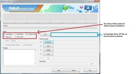

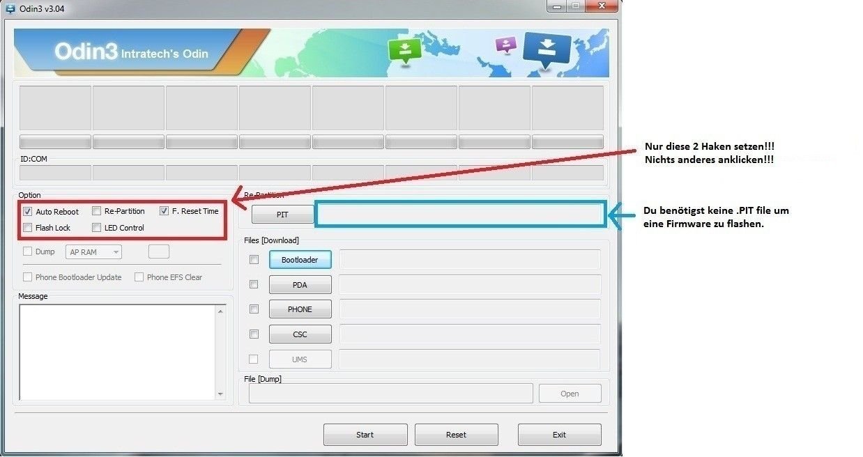

Startet nun Odin (wenn möglich als Administrator!):

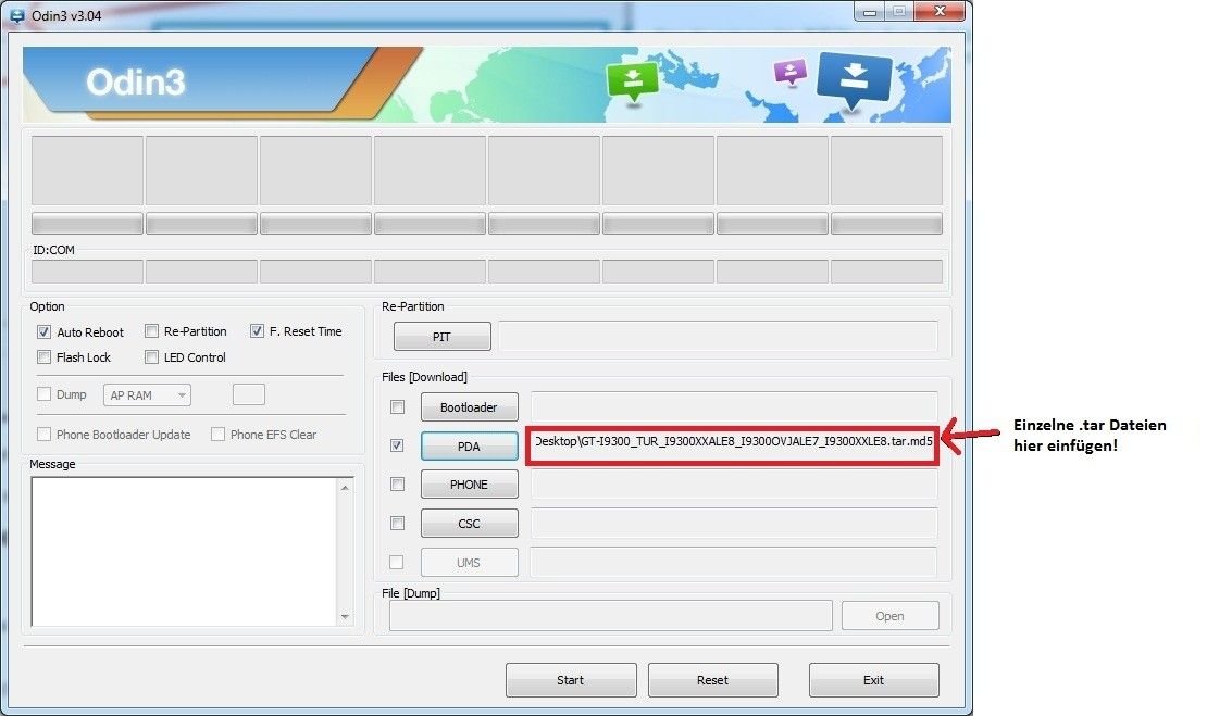

Falls Eure heruntergeladene Firmware eine einzelne .tar Datei enthält fügt Ihr diese unter PDA ein:

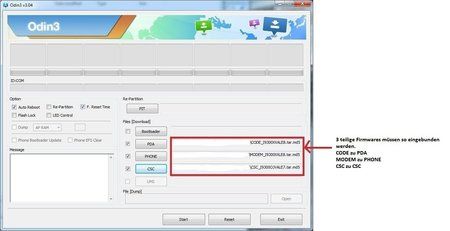

Wenn Eure herunterladene Firmware aber mehr als eine .tar Datei enthält und somit also aus 3 Teilen besteht (PDA/PHONE/CSC) müsst Ihr diese an den richtigen Stellen einfügen:
CODE zu PDA, MODEM zu PHONE, CSC zu CSC
Benutzt keine PIT File und klickt auch nicht auf Re-Partition (mögliche Brick-Gefahr)

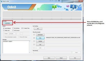

Achtet darauf das Kies nicht im Hintergrund mitläuft!!! Am Besten mit dem Taskmanager alle Kiesprozesse beenden!!!
Verbindet nun Euer S III mit dem USB Kabel und wartet bis sich alle Treiber installiert haben und das ID:COM links oben blau aufleuchtet (nur unter Odin 3.0X)
Wenn nichts blau leuchtet, dann versichert Euch das Kies wirklich nicht mehr im Hintergrund läuft!
Klickt nun auf Start
