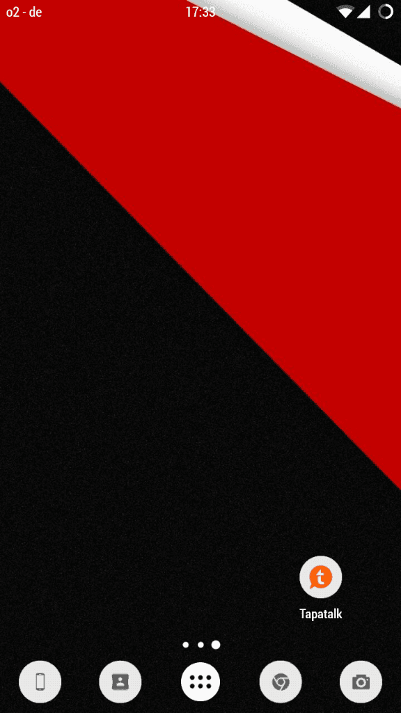

hast du mal die 5.6.4 getestet?
Ne, kann ich die einfach drüberflashen ohne Wipe und so?
sollte ohne Probleme klappen, zur not einfach nur cache/dalvik cache wipen
Also ich hab mal die aktuellste einfach drüberflashen ohne Wipe und so... Hat nix geändert außer paar apps etc
hmm, dann ist das wohl ein Bug. Klappt das denn bei anderen ROMs?
Also davor orgelte ein original cyanogenmod 11 drauf... da ging alles . ich hab beide Versionen ausprobiert von dem Post hier die alte und neue ; beide gehen nicht... bzw alles geht auser das oben immer die Sachen angezeigt werden ; wird mir nur das Datum angezeigt und Uhrzeit.
bei der CM13 klappt das auch? wenn nicht, weiß ich leider nicht warum das nicht geht. Bin ich echt überfragt :/
hatte bis jetzt nur die Original drauf und dann die Original cm11 (keine probleme gehabt sah immer alle symbole etc) weitere hatte ich nicht weil ich eig zufrieden war aber jetzt hab ich mal was neues probieren wollen...
Ich habe jetzt mal kurz das Telefon von meiner Schwester geschnappt. Bei ihr läuft auf dem S3 LTE aicp 11 marshmallow. Hab nur ein paar leere Seiten hinzugefügt und eine app auf einen der screens verschoben. Uhrzeit, Signal, WLAN und Netzbetreiber werden auf allen Seiten angezeigt.
Ich vermute ein bug in der RR ROM.
eigenartig, dann wurde das aber warhr was ich befürchtet hab, nen Bug... naja man kann schon damit leben aber ist schon bissl nervig... :/

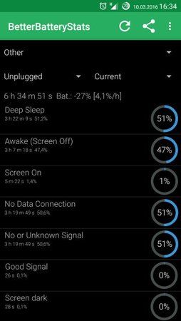

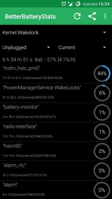

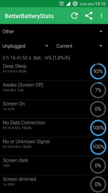

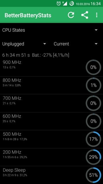

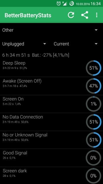

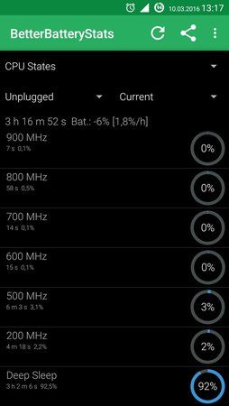

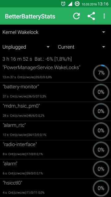

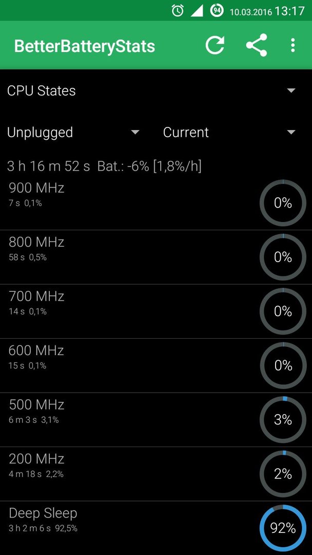

2. Wakelock
Mein Akku wird vom berüchtigten Kernel Wakelock "mdm_hsic_pm0" aufgefressen. Es müsste mit der UMTS-Datenverbindung korrelieren. Folgender Ablauf: Aufladen auf 100%, alle Daten-/Internetverbindungen trennen, Neustart. Pin-Eingabe für die SIM-Aktivität, Handy über mehrere Stunden ruhen lassen. Laut BetterBatteryStats ergibt sich folgendes Bild, siehe Screenshots:
Danach wird die UMTS-Datenverbindung aktiviert. Das Handy wieder mehrere Stunden ruhen lassen.
Man erkennt, dass erst nach der Aktivierung der UMTS-Datenverbindung der Wakelock einsetzt, so dass das Handy nicht mehr in den Deep Sleep schaltet. Ausschalten UMTS-Datenverbindung oder Einschalten des Flugmodus helfen nicht mehr, der Wakelock bleibt bis zu einem Neustart bestehen.
