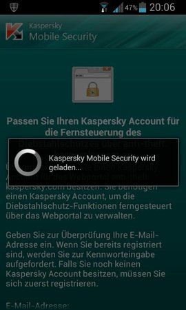

Hi Enox,
Tolle ROM von dir. Ich komme vom S plus und da is CM 10 und 10.1 schon Standard. Deswegen hat es mich echt gefreut seine ROM zu sehen.
Hab nur festgestellt das seit dem flashen Kaspersky Mobile Security nicht mehr funktioniert. Bleibt immer bei der Meldung hängen, dass das Programm geladen wird. Siehe Bild.
Hast du ne Idee?

....ohne factory /data reset geflashed ? dann funktioniert sogut wie garnix...
Hab mich schon gewundert das in deiner Anleitung nix von wipen steht. Dann werde ich das mal machen und dabei gleich deine updates flashen
