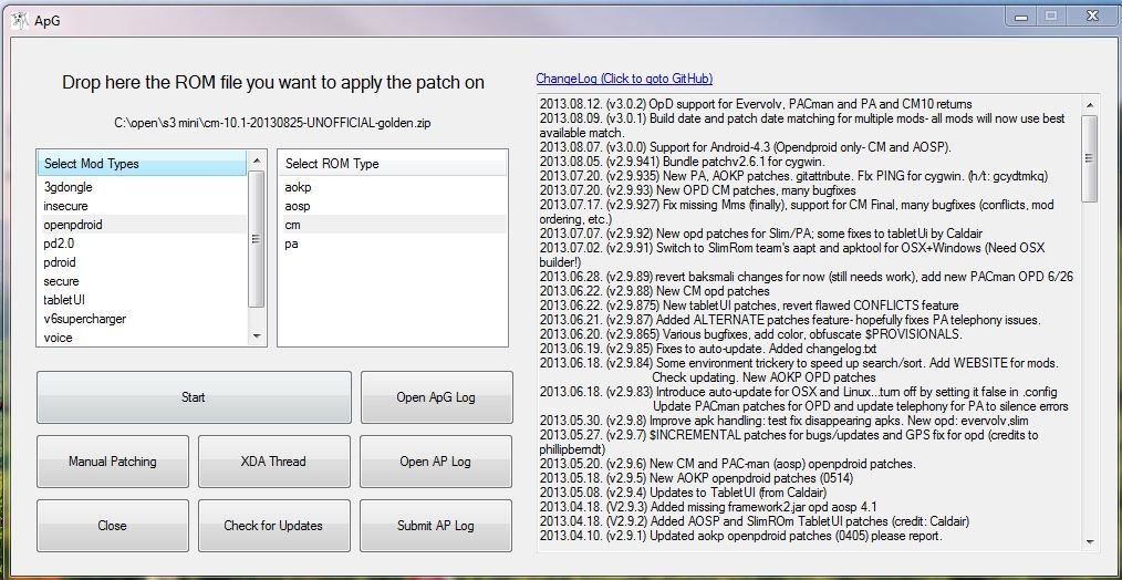

Benutze den Auto Patcher ApG.2.6.0.2 unter Windows 7 / 64 Bit
und Oli´s neuste ROM cm-10.1-20130825-UNOFFICIAL-golden .
Hat aber weder mit der Version Anfang August noch mit der
neusten funktioniert.:(
Wähle immer openpdroid und cm und natürlich die Datei aus.
für mein S3 und ein LG geht es ohne Probleme.
nur für das S3 Mini klappt es nicht. Bekomme dann immer folgende
Fehlermeldung:
... apply Mms.apk.patch ... 1 out of 4 hunks FAILED -- saving rejects to file smali/com/
android/mms/transaction/HttpUtils.smali.rej !!!
PATCHING FAILED FOR com/android/mms/transaction/
HttpUtils.smali !!! !!!!!!!!!!!!!!!!!!!!!!!!!!!!!!!!!!!!!!!!!!!! !!! error: failed com/android/mms/transaction/
HttpUtils.smali in Mms.apk cannot be remedied

Es geht um das Thema
*** OPENPDROID für das S3 Mini in Verbindung mit Oli´s CM ****

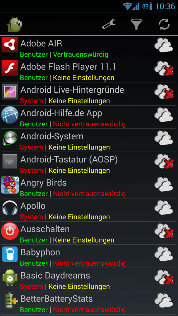

Der OPENPDROID Manager erlaubt es, Apps Rechte
zuzuweisen bzw. zu entziehen.
Um den Openpdroid Manager aus dem Playstore
nutzen zu können , muß eure ROM gepatcht werden .
Das es sich bei Oli´s CyanogenMod um unofficial CM
handelt , also keine täglichen Nightly´s , reicht das einmal
patchen.
Wird die ROM aktualisiert ,muß auch der Openpdroid Patch
neu erstellt werden.
Mit Programmen wie Auto Patcher ApG.2.6.0.2
kann man unter Windows, Linux oder Mac
die eigentliche ROM patchen und anschließend per
TRWP oder CWM die erstellte OPENPDROID.ZIP
Datei flashen.
Dananch funktioniert dann auch der Openpdroid Manager.
Hat hier wirklich noch Keiner versucht, einen PDROID Patch für
Olis CM vom 25.08.2013 zu generieren ?????

PDROID ist fest verankert mit der ROM , nicht bloß eine App.
Mit dem PDROID Manager kannst Du bestimmen, was die App
darf und was nicht.
