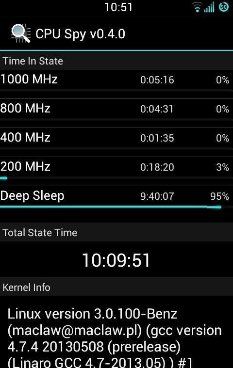

Mein Samsung S3 Mini habe ich gerootet mit SuperUser und anschließend CyanogenMod 10.2 insterlliert, nun halt mein Akku kaum :/ die Verbrauch Anzeige zeigt mir über 60% Android OS als Akku Verbraucher an...Akku hält ca. 5-6 Stunden und vorher min. Das doppelte...jemand ne ahnung ?

Hallo...ich nutze das s3 mini und das CyanogenMod 10.2 mein Akku Verbrauch ist enorm Android OS über 60% wohl ich es in der Nacht zum Beispiel nicht nutzte...Akku hält ca. 6 Stunden bei einer naja ab und zu whatsapp das wars... Früher hilt er das doppelte... Jemand ne Idee
Mach mal WLAN aus und starte neu. Vielleicht hast du den 1000MHz bug. Dann darfst du das Handy nur mit ausgeschaltenem WLAN neu starten, da sonst die CPU nicht runter fährt.
Glaube ich nicht denn unter Einstellung Leistung dann auf Prozessor sieht man ja die aktuelle Taktfrequenzen und die liegt bei 200MHZ dann geht sie kurz hoch wieder runter...wenn ich den bug hätte wäre sie ja quasie nur bei 1000mhz oder ?
Da hast du recht.
Mach dir mal CPU-spy drauf und schau mal wie hoch deine Frequenz ist und ob das Handy über haupt in den deepsleep geht.
Ok
Der ursprüngliche Beitrag von 10:36 Uhr wurde um 10:39 Uhr ergänzt:
16% Deepsleep und 31% 200mhz Rest verteilt auf 600 800 1000
Bei mir sieht das so aus. Da scheint bei dir irgendwas nicht zu stimmen!? Nur was?
Mach dir mal BBS( Better Battery Stats) drauf, vielleicht zeigt dir das den Übeltäter?
Oh...was kann ich nun machen
Da war ich zu spät mit der Änderung;)
Better Battery Stats zeigt dir vielleicht mehr?
