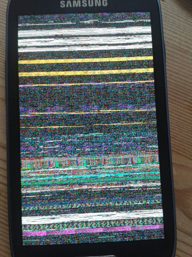

Ich habe seit längeren die Slim Kat drauf und sehr zufrieden damit. ich habe mir vor Weihnachten die App: "Mein Galaxy von Samsung" installiert und gestartet. Es ging natürlich nicht, da kein original Software drauf ist. dumm von mir. Aber nun zu meinem Problem :
Wenn ich jetzt mein Handy neustarte, nach dem es aus war, kommt jetzt immer der angehängte Starbildschirm(manchmal ist er auch nur schwarz weiß gepxelt) für einem Moment, das war da, wo sonst vorher immer der GT-I 8190 N Schriftzug kam. Danach kommt dann immer der Slimkat Startbildschirm und alles startet neu wie gehabt und funktioniert auch einwandfrei.
Außerdem geht jetzt das Handy manchmal aus und oben links sind folgende Zeichen zusehen:
[RST_STAT = 0*0000000]
Hat jemand eine Idee was dieser Schriftzug bzw. dieser komische Startbildschirm zu bedeuten hat?

Vielen Dank für die Antwort - hat mir weiter geholfen. Problem gelöst. Super
