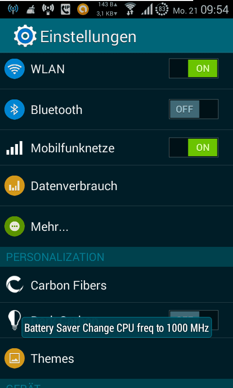

bin ich blind. ich finde die cpu takt einstellung nimmer??? hilfe
Immer noch unter Performance :D
?? nöö
finde nix.

Hm, lustig. Das fehlt offensichtlich bei dir. Kannst du nur die Rom nochmal flashen. Oder du nimmst mal den Stock Launcher, das kann ich mir allerdings nicht so richtig vorstellen, dass das daran liegen sollte.
wo sollte das stehen??
unter personilation?
neu geflasht und fehlt noch immer. komisch. hab die carbon vom 20.04.
Kann das am Launcher liegen? Welchen Launcher hast du drauf? Versuch mal den Apex oder Nova Launcher.....
Vermute ich langsam auch, sieht aus wie Touchwiz. Hatte ja schon vorgeschlagen, mal den Stock Launcher zu versuchen.

soll das am launcher liegen???das ist doch ein menüeintrag. ich hab original launcher3 und kitkat launcher. bei beiden das selbe.
Das sieht doch aber aus wie Touchwiz, ist das nur ein Theme?
Ich frag, weil ich mit den Cobalt themes auch Darstellungsprobleme hatte. Versuch mal das Stock Theme. Wenn's dann geht musst du dein Theme neu installieren bzw über Titanium Backup wiederherstellen.
Das ist ein theme. Das habe ich auch drauf. Bei mir ist der eintrag trotzdem vorhanden.
Aber das theme muss man wirklich nach dem letzten update einmal deinstallieren und neu installieren sonst hat man Darstellungs Probleme

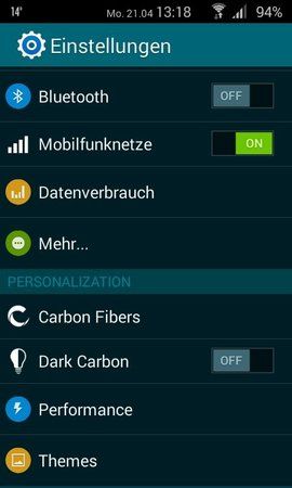

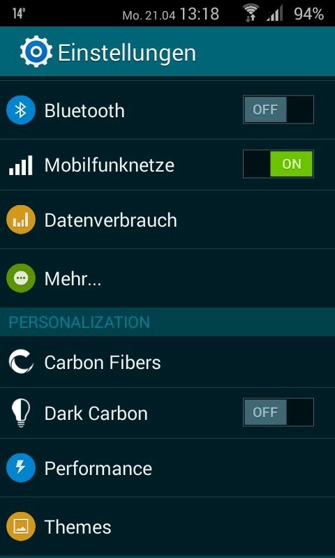

Hier mal ein Screenshot von mir.
