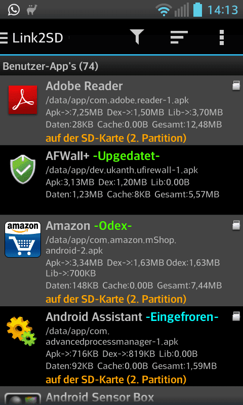

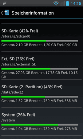

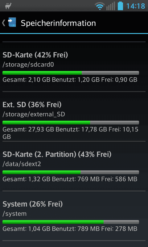

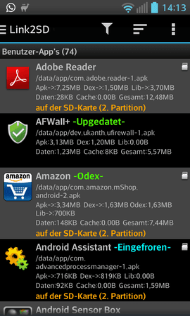

Schau dir im Link2SD-Menü mal die speicherinformation an was er zur 2.Partition sagt.
Mag aber auch am Maclaw-Kernel der CM11 hängen wenn er da irgendwas nicht passt. Link2SD tut unter KitKat.
So jetzt nochmal deistalliert und nochmal neu drauf gemacht wie ext4 ausgewählt betätigt. Jetzt hat funktioniert aber ich soll Gerät neu start habe ich gemacht link2sd sagt in Orndnung dann gehe ich zum SE3 Explorer um meine ext sd einzusehen der sagt habe keine ?
Gesendet von meinem SM-T315 mit der Android-Hilfe.de App
achso - ne das geht auch nicht.
die ext-sd ist "unsichtbar" für Filemanager.
Geh auf Link2SD in die Einstellungen und lass dir mal die Speicherinformation anzeigen.
Dort sollte nun eine 2.Partition angezeigt werden.
Danach kannst du Benutzerapps entweder automatisch (falls eingestellt) oder manuell vom internen Speicher des Telefons in die 2.Partition schieben. Link2SD "verlinkt" das ganze dann so dass das Handy noch damit klar kommt.
Edit: sieht dann ungefähr so aus:
