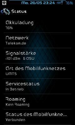

Sollte so aussehen

HirogenX schrieb:
Dann schau mal nach dem APN (Zugangspunkt), ob der richtig eingetragen ist.
Was steht denn unter Status /Netzwerk? Da sollte dein Provider drin stehen. Signalstärke und Art des MF Netzes sollten auch angezeigt werden.
Also da steht bei Netz: Unbekannt
Signalstärke kommt an,
Mobiler Netzwerktyp Edge
Dienststand: außer Funktion
Auslandsaufenthalt: Kein Roaming
Mobiler Netzwerkstatus: Getrennt
Eigene Telefonnummer: Unbekannt
IMEI und der Rest wird angezeigt
