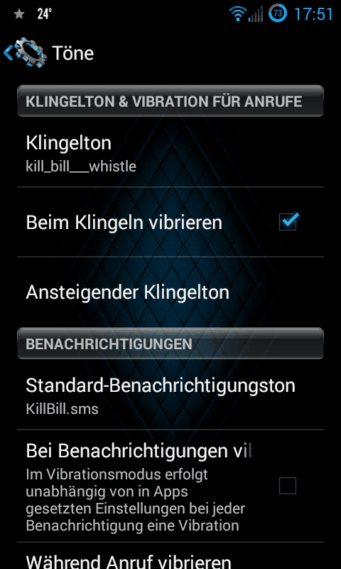

Was ich noch nicht heraus bekommen habe ist wie ich den Klingelton so einstelle das er auch die ganze Zeit läuft, also auch in eine schleife geht wenn er einmal abgespielt wurde, den im Moment spielt er sich einmal ab und dann ist Schluss mit dem Klingel :-(
Oder muss ich da evtl. jetzt extern die Mp3 bearbeuten das die immer ein schleife macht, obwohl dies vorher immer ging?
Suche dir einen Audioconverter wie z.B. Audacity (für PC) und konvertiere den Ton/Sound in das ogg-Format. Nur ogg-Formate werden in Dauerschleife abgespielt .
Da gab's schon mal was dazu. Ich kopiere :D :
well ringtone file needs one metadata flag:
ANDDOID_LOOP=TRUE
so what i do:
with audacity i open sound file
goto file \ open metadata editor
and add mentioned flag
save as .ogg
put to sdcard \ringtones
...works for me

besten Dank euch beiden, habe mir Audacity auf meinem Kubuntu 14.04 installiert,
und habe dem Teil ne 4er Schleife spendiert,
Ihr seid echt Super Jungs :thumbsup::thumbup::scared:
