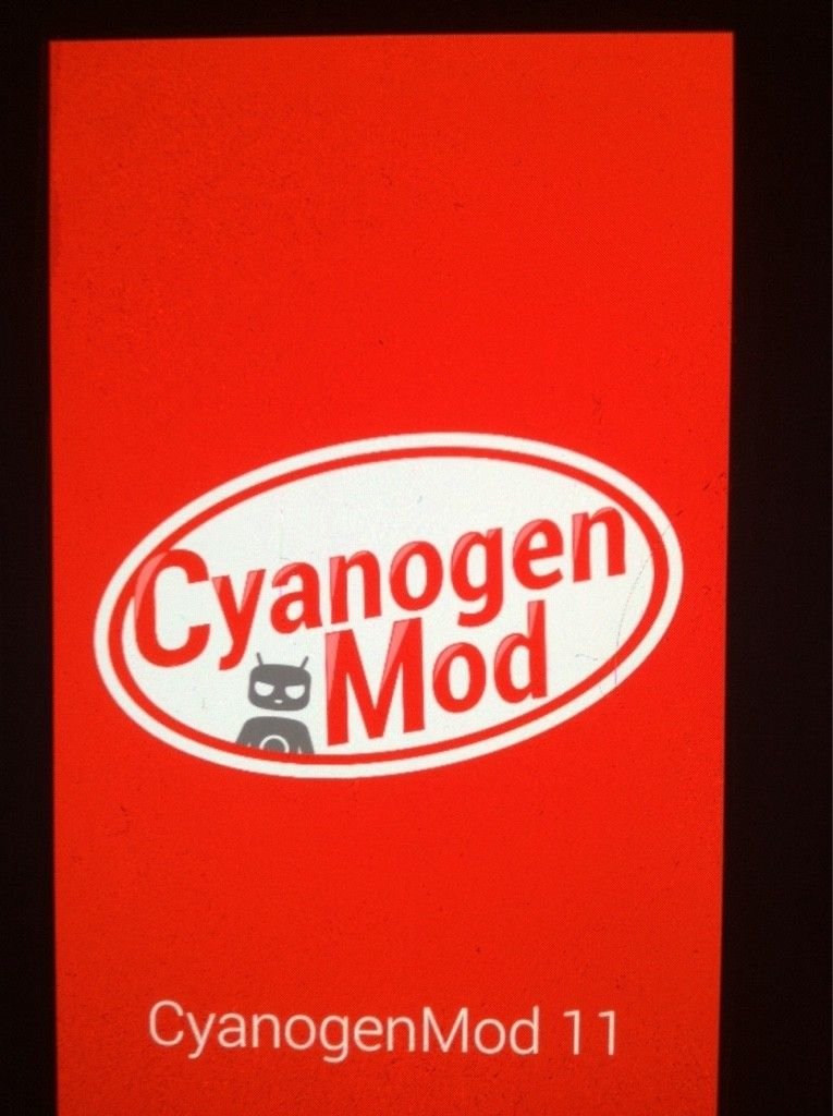

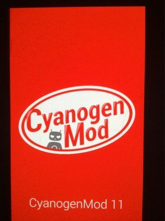

Hei Leute ich habe ein Problem mit meiner Camera beim Cyanogen mod 11 auf Samsung Galaxy S3 Mini 4.4.4 KitKat was ich seit gestern Abend habe den wenn ich ein Foto mache speichert er es auch ich kann es auch angucken bloß wenn ich es nach ein paar Stunden angucken will ist die Datei beschädigt und sieht so aus (siehe Beschreibung nicht das rote Bild )
Hättet ihr vielleicht ein Tipp für mich ?
Würde mich sehr über eine Antwort freuen
Kevin

Hi Kevin,
welche Version hast du drauf? Nach welcher Anweisung bist du zum Flashen vorgegangen?
