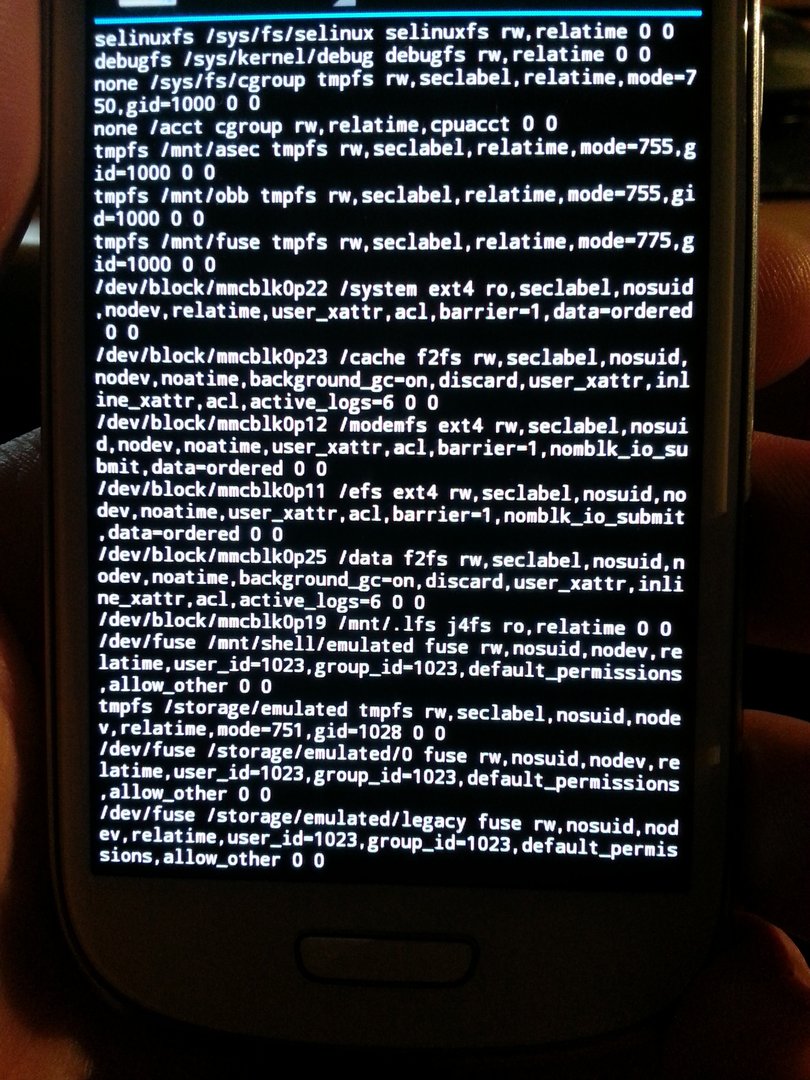

Hallo
Bin neu hier und gleich mal eine frage zu dem Cyanogen Mod.
Ich hab das Akku Problem. Das heist, wenn ich das S3 mini ausschalte und laden will, dann kommt dieses Ladesymbol, aber es passiert weiter nichts. Ich kann auch nicht mehr einschalten. Wenn ich das Ladekabel abziehe, dann bleibt das Symbol.
Erst nach längerem draufbleiben, auf dem Einschaltknopf, geht das Symbol weg und ich kann das Handy starten.
Zweitens kann ich die Bildschirmhelligkeit, nicht auf Auto stellen.
Ich habe die Cyanogen Mod Version cm11.0_golden.nova.20141026.ODIN_TWRP.tar.md5 geflasht.
Geflasht hab ich mit Odin 3.9.
Beim lesen habe ich gefunden, das man die Systemplatte auf f2fs umformatieren soll.
Das hab ich ebenfalls probiert. Dazu hab ich mit Odin, das GT-I8190_PhilZ-Touch-Recovery_6.57.9-blackhawk-f2fs.tar auf das Handy geflasht.
Dann hab ich Enable "toggle f2fs <-> ext4 migration
Format /data als F2FS
Format /cache als F2FS gemacht.
Anschliesend wieder mit Odin die cm11.0_golden.nova.20141026.ODIN_TWRP.tar.md5 geflasht.
Aber im Terminal, steht dann wieder ext4 bei System und kein f2fs. Der Akku Bug ist nach wie vor. Könnte mir da jemand auf die Sprünge helfen ?
Du musst /system auch als f2fs formatieren.

Hi
Ich hab das jetzt mit Odin gemacht.
Also die twrp2.7_golden.nova.20140612.ODIN.tar.md5 mit Odin geflasht.
Dann hab ich im Recovery Mode gebootet und nach Anleitung alle drei Partitionen auf f2fs formatiert.
Anschliesend die cm11.0_golden.nova.20141026.ODIN_TWRP.tar.md5 geflasht.
Nach dem hochfahren bin ich ins Terminal und da steht leider wieder ext4 bei system.
Als Anhang ein Foto.
Grüßle
Das ist natürlich Kappes was du gemacht hast :rolleyes2:
Schau dir mal meinen Startpost in diesem Thread an und lese dir die Anleitung "von einer älteren Cyanogenmod kommend" durch. Anstelle der verlinkten Version vom 11.10.2014 holst du dir halt die neueste vom 26.10.2014

Hi
Also das ganze ist ja schon kompliziert.
Man muss als erstes den twrp2.8_golden.nova.20140911 aufs Handy flashen.
Das muss ich mit Odin machen, weil mein Handy ja komplett gewiped ist. Da ich keine SD Karte im Handy habe, kann ich auch nichts speichern und ohne System, komme ich nicht mit USB aufs Handy.
Ok. Also nach dem trwp muss ich dann mit Odin das cm11.0_golden.nova.20141026.ODIN_TWRP.tar.md5 Installieren.
Jetzt kann ich mich wieder mit dem PC verbinden.
Dann lade ich mir jetzt, den Aroma Installer runter und Installiere mit dem das cm11.0_golden.nova.20141026 neu.
Mann ist das Umständlich. :rolleyes2:
Grüßle

Auch hier nicht wuschig machen lassen. Hast du die Anleitung in meinem Startpost gelesen? Da steht nix vom Download eines "Aroma-Installers". Gapps und ROM in Form eines Zip-Files - das sind die 2 Muß-Dateien, die du dir in den internen Speicher des Fons downloaden mußt. Alles andere läuft dann übers (TWRP-)recovery.
Hi
Also hab jetzt alles gemacht, wie magicw beschrieben hat. Das mit dem Aroma Installer, war ein denkfehler meinerseits.
Gut mit SD Karte wäre es viel einfacher gegangen, aber ich habs jetzt, trotzdem hinbekommen. :tongue:
Und was soll ich sagen, das laden im ausgeschaltetem zustand, funktioniert sogar.:thumbsup:
Nochmals danke für Eure Unterstützung.:thumbup:
Grüßle
