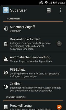

@Magic kann bei der app die Einstellungen auch nötig ändern

Dann schmeiß TB mal runter und installier den neu, schau vorher mal mit RootChecker nach, ob du noch Rootrechte hast.
Das hatte ich gestern auch. Ich hab superSU nochmal neu geflashed dann ging TB wieder.

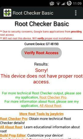

Wie kann das denn bitte sein das die weg sind??? :O und wie bekomme ich sie jetzt wieder :(
Kommst du noch ins cwm ??
Wenn ja, flash einfach die supersu neu. Die die bodo und hiro ein zwei seiten vorher gepostet haben, die 1.86 Version die geht.
Du hast erst wieder root rechte mit einem funktionierenden Supersu!
War Tuxy schneller, wollte ich auch grad vorschlagen. Nach deinem Screenshot hast du immer noch den schrottigen superuser drauf, nimm den von Chainfire, der funzt wenigstens.
