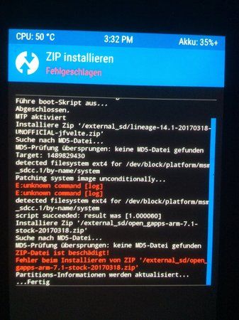

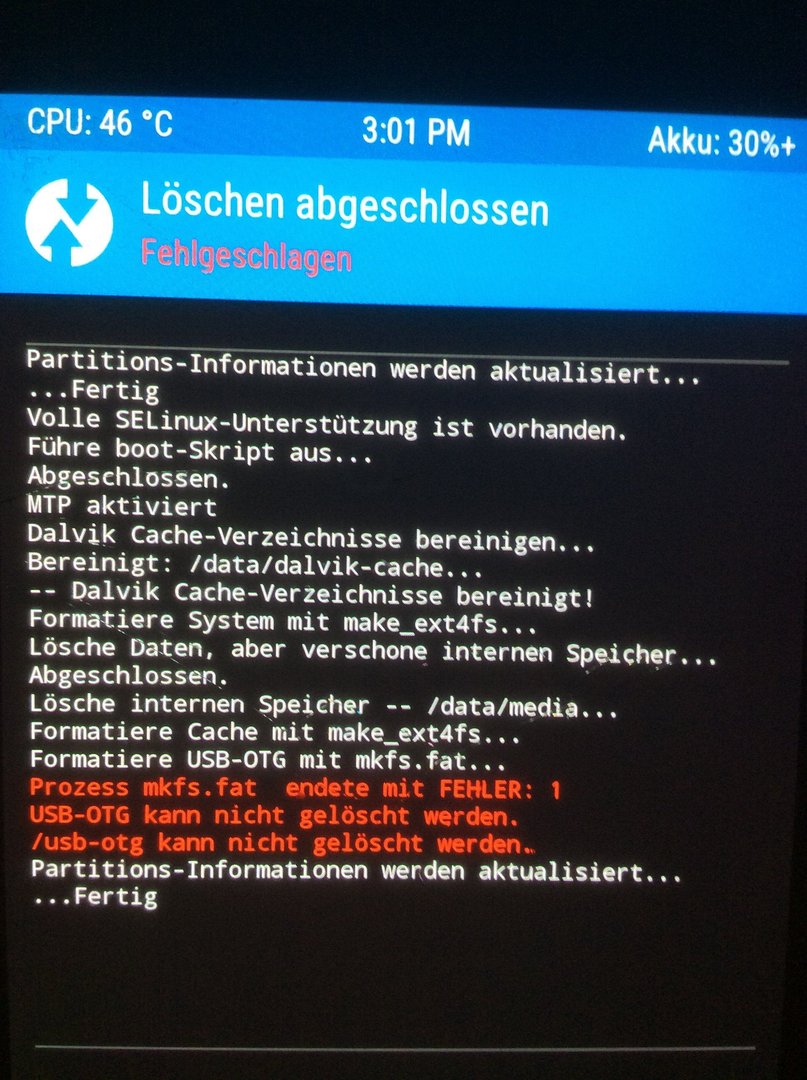

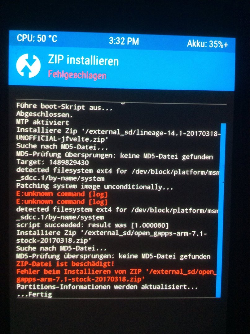

hi, brauche Hilfe zu folgendem Problem: Hatte auf meinem gt-i 9515 das ROM von sonbree und nun wollt ich dieses hier mal testen. ein update ging nicht, vermutlich weil es verschiedene Versionen sind. ich will auch eh lieber eine saubere Neu-Installation, aber es funktioniert kein reset, also daß das alte OS runter fliegt, weder wenn ich bei den Einstellungen ein factory reset machen will, noch mit TWRP. Dazu ein screenshot. wie kann ich also mein Gerät erstmal komplette säubern (also so wie eine Formatierung eines Laufwerks bei Windows - ich weiß das heißt anders, aber ich hab's nicht so mit Fachbegriffen)
[doublepost=1489869493,1489868737][/doublepost]hier noch ein screenshot, wenn ich das OS und die happy einfach so mit TWRP installiere
Bearbeitet von: hagex - Grund: Bild verkleinert, Gruß von hagex
Huhu E:unknown command [log] kann man getrost ignorieren! Was ich auf der schnelle sehe ist, dass dein open gapps bogus ist! Versuch mal ohne zu flashen und Gapps später via App
klappt nicht bzw. kann ich dann den play store nicht öffnen,obwohl er installiert ist. geht immer wieder direkt zu und zeigt auch keine Fehlermeldung. ich denke daß ich das alte OS erst komplett runter schmeißen muss, nur klappt das auch nicht,
Versuch mal bitte beim PlayStore den Speicher zu löschen!
??? weiß nicht was Du damit meinst. playstore ist installiert, lässt sich aber nicht öffnen. Wird so langsam auch zu spät, ich versuche morgen mein Glück nochmal indem ich das original recovery mit odin flash, dann geht evtl ein full factory reset und dann bügel ich alles neu drauf.
