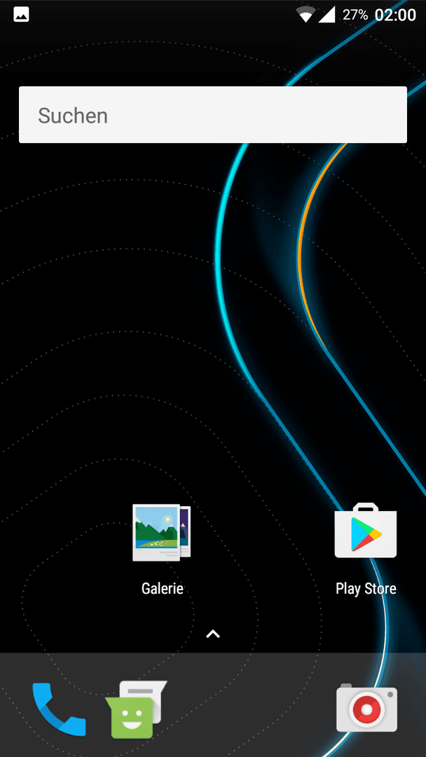

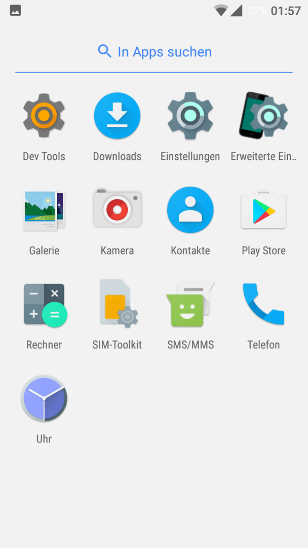

Übersicht der Apps: Da schau ich nochmal mit Brille.
Reaktionen: Sunny

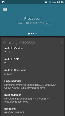

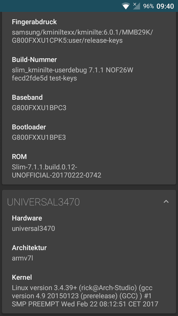

LTE und Hotspot laufen, Kamera/ Galerie funktionierten auch soweit, 1.Anruf kA (Anrufton war noch "ohne" eingestellt), no robotic - läuft wirklich gut!
Slimlauncher, sim-toolkit (werde ich wohl runterschmeißen), das wars eigentlich.Man muß sagen, ROM ist wirklich ausgesprochen puristisch:biggrin:
Mich stört die Suchleiste (unschön und mit Pico überflüssig), sonst kann man nicht meckern.
..Werde meinen ROM aber mit RR 5.8.2. dann gefunden haben, die Suche hat evtl ein Ende:cool2:
