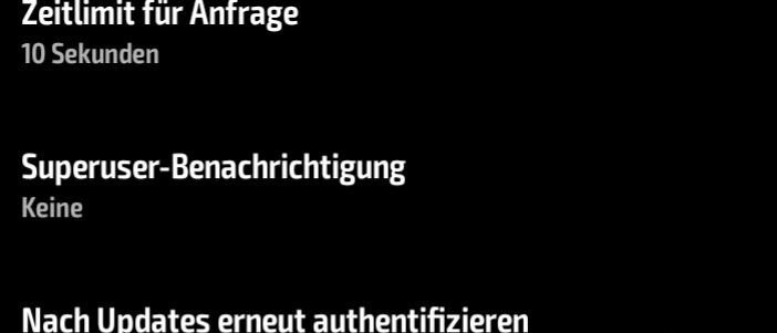

@Nufan abend habe gerade clean installiert und will den magisk entfernen und stattdessen super su installieren das scheint nicht zu funktionieren. Ich kann zwar magisk entfernen und supersu zip ohne Probleme flashen, jedoch wird der root nicht in den Entwickleroptionen nicht angezeigt zum aktivieren.
Kann man diese toastbenachrichtigungen deaktivieren irgendwo nur falls ich in Zukunft diesen magisk benutzen muss weil es keine andere Möglichkeit mehr gibt.
Addonsu wird in den Entwickleroptionen verwaltet, die Rootverwaltung für SuperSu erfolgt mit SuperSU – Android-Apps auf Google Play
Magisk funktioniert aber eigentlich prima, wenn dich nur die Benachrichtigungen über "root für App xy gewährt" stört, kannst du diese unter Einstellungen im MagiskManager auch deaktivieren.

Die Benachrichtigung stört mich nicht wenn sie nur mal kurz aufblinkt, sie blinkt bei jeder Aktion permanent auf und meinHauptproblem ist das der total commander immer noch total Tage reagiert und manchmal auch gar nicht. Hatte wie gesagt einen clean install gemacht.
Nicht wenn du sie deaktivierst.

Ja ich habe den Schalter in total commander root überall immer aktiv. SD Karte 32 gb und kannst du noch einen Screenshot bitte machen wo ich die Benachrichtigung ausschalten kann. Habe es gerade nicht installiert da muss ich nochmal bei flashen.
MagiskManager-drei waagerechte Striche-Einstellungen-vorletzter Punkt (siehe Anhang #115)
