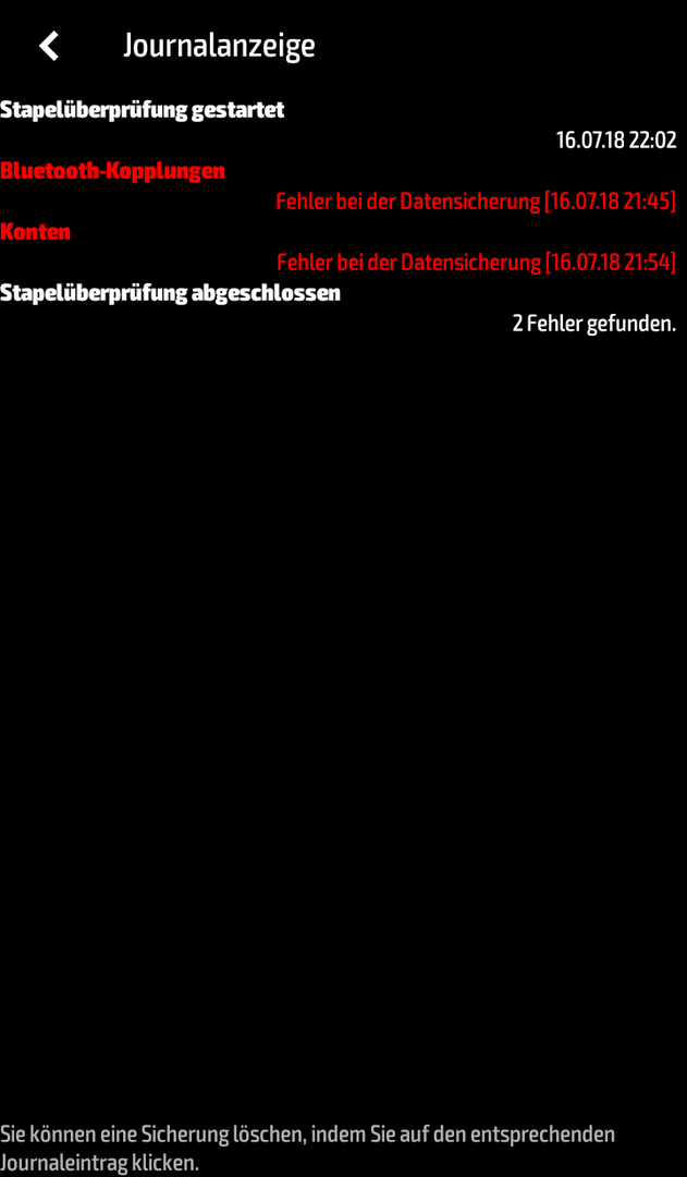

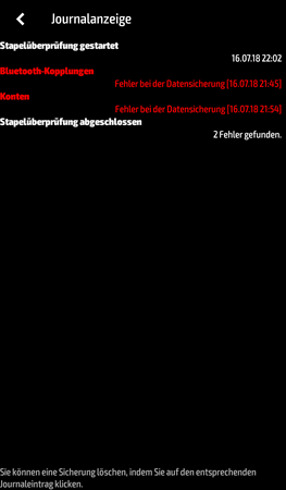

@Nufan versuch grad mit titanium backup apps wieder herzustellen - die zugangspasswörter stellt er mir allerdings nicht wieder her. mach ich da was verkehrt? da find ich nix dazu
und auch Whatsapp hats mir total zerschossen, da ich da die originale Telefonnummer nicht mehr hab.
Sicherungen von BT-Kopplungen und Konten zeigt TB seit Nougat als fehlerhaft, und wenn du seit Backuperstellung die Telefonnummer gewechselt hast..
Grundsätzlich sollten lediglich Appdaten wiederhergestellt werden, in der gleichen ROM mag das funktionieren, solltest du den Oreobuild probieren wollen, Apps auf jeden Fall neu installieren (sowie von Nougat kommend sd-karte neu als tragbaren Speicher formatieren.

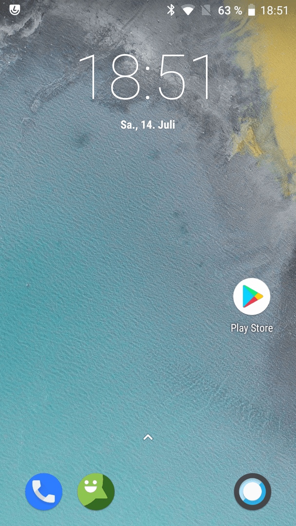

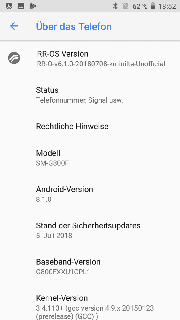

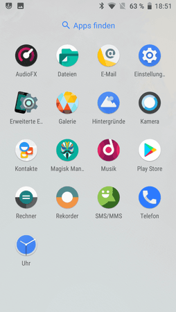

Screenshot_Trebuchet_20180714-185146.png Screenshot_Trebuchet_20180714-185152.png Screenshot_Einstellungen_20180714-185228.png Screenshot_Einstellungen_20180714-185232.png

Moin,
bin schon etwas länger "stiller" Nutzer - und habe nun als zweite Variante ( nachdem die Alte etwas instabil wurde nach Monaten ) das RR 6.1 20180708 kminilte Unofficial auf meinem S5 Mini installiert.
Zuerst musste ich noch TWRP aktualisieren - root aktivieren war auch etwas tricky ( supersu von TWRP aus in V 2.82 ging dann aber.
