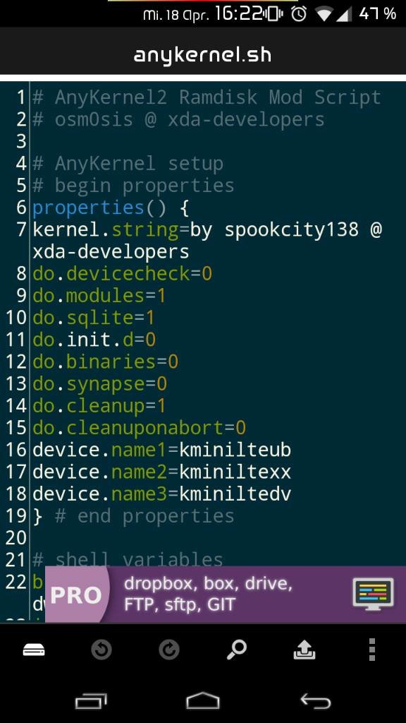

TWRP verifiziert anhand Infos in der Assertline der Installationsdatei diese (Schutzmaßnahme). Du könntest nochmal eine Vorversion, 3.2.0, 3.1.x probieren.
Ich meine, man kann auf den Kernel jetzt verzichten. Trotzdem sollte es ja funktionieren.
Mit der letzten Stockrom solltest du aber empfangsmäßig auf bestem Stand sein
Mit einem zip viewer die Kernel zip öffnen, nicht entpacken! Dann mit einem Texteditor in der anykernel. sh die Zeile do.devicecheck von 1 auf 0 ändern. Dann läuft die Installation durch

Danke @HirogenX , so gehts ua, aber ists eigentlich nicht gedacht :)

Ja, ist nicht ganz ungefährlich den Device check zu umgehen. Backup ist Pflicht vorher, hätte ich mit dran schreiben sollen.
Hatte aber das selbe Problem, daher weiß ich, dass das so funzt. Muss natürlich der richtige Kernel fürs richtige Gerät und die passende Rom sein. Sonst wird's uU ein Briefbeschwerer. [emoji4]

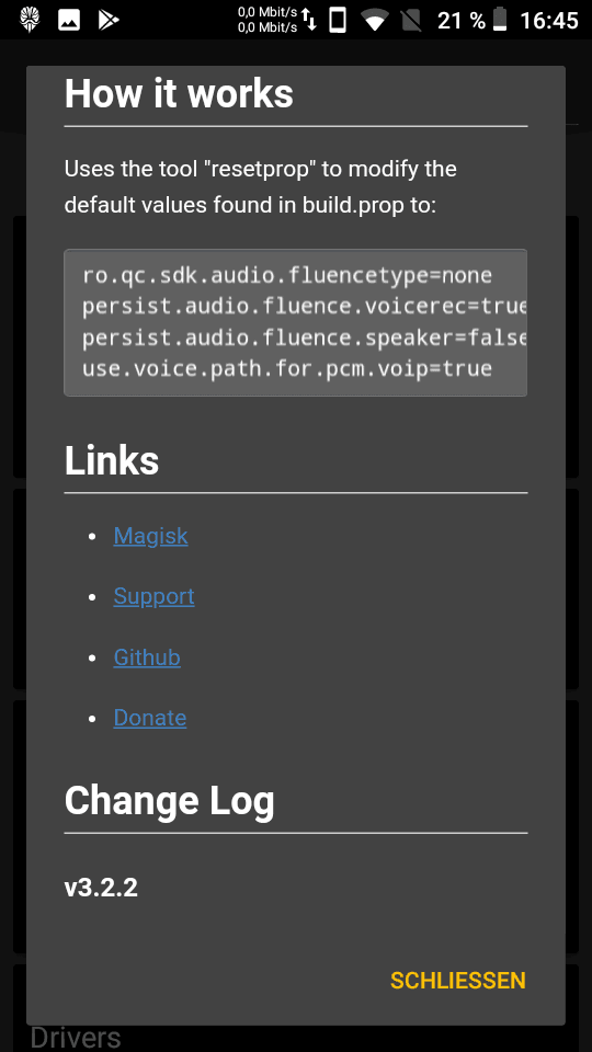

Wegen dem Micro Bug hab ich gerade was gefunden. Und zwar muss da wohl in der build.prop die Zeile :
ro.qc.sdk.audio.fluencetype von fluence auf none geändert werden. Hab die bis jetzt allerdings noch nicht gefunden. Build.prop editor findet die iwie nicht. Muss ich gleich mal mit dem file explorer suchen
Edit : ne, auch nicht. Die Zeile gibt's nicht.

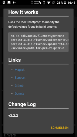

Dieser Beitrag brachte mich jetzt nochmal zu Magisk und dem Mic fix Modul (Anhang)

Hm, eigenartig! Bin die ganze build.prop durchgegangen und hab die Zeile nicht gefunden. Magisk hab ich nicht installiert, bin noch mit superSU unterwegs.
