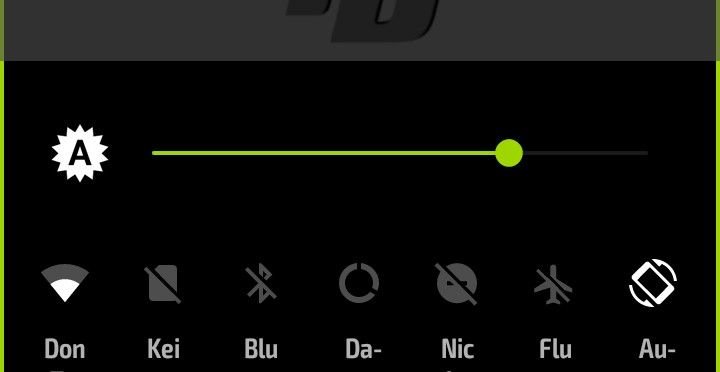

N'abend! Kann das sein, dass bei dem Rom die ganze Geschichte mit Nachtlicht und adaptivem Display noch nicht so richtig funktioniert? Hab die Farben alle drei etwas runtergezogen, so dass das Display mehr gelblich ist. Funktioniert tagsüber auch, nur abends schaltet sich das Nachtlicht nicht ein, erst nach Reboot. Allerdings reagiert es dann auch nicht richtig auf Änderungen. Außerdem fehlt in den Schnelleinstellungen der Toggle zum Nachtlicht an und ausschalten.
Hab mein Nexus 7 nahezu genauso aufgesetzt. Da funzt das iwie besser.
Hey, nein, die automatische Steuerung (Tag/Nacht) hat so noch nie richtig funktioniert.
Nachtlicht haben wir dauerhaft aktiv, dazu den Schieberegler im Schnellstartmenü inkl. Umschalter.
Reaktionen: HirogenX
Ah, das war's! Ich hatte das Helligkeits-Symbol in den Settings nicht aktiviert. Danke! [emoji106]
