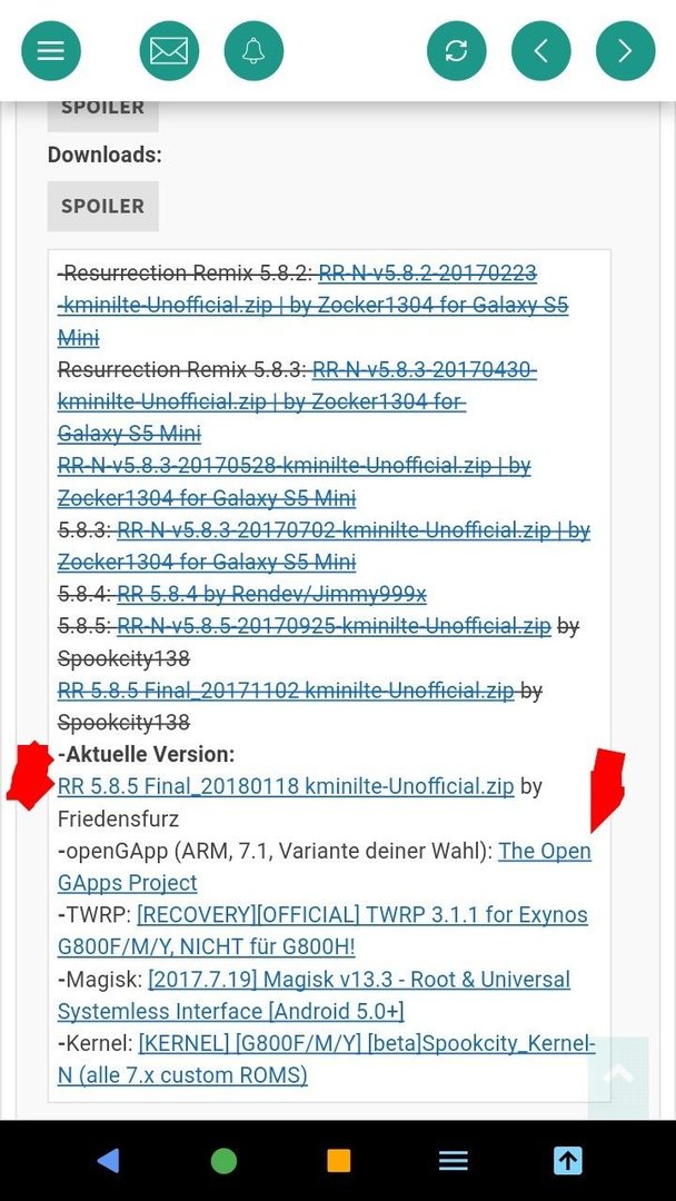

TWRP 3.2.1-0, RR 5.8.3, und ja, ist ein G800F :confused2:
Schau mal im Threadtitel;)
Ich habe es auf dem Screenshot markiert, unter Downloads #1.
Mach ein Backup in TWRP und versuche es dirty oder gleich clean zu installieren
