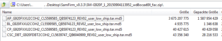

  4. dann erhält man eine ZIP mit folgendem Inhalt
  6. diese ZIP einmal entpacken

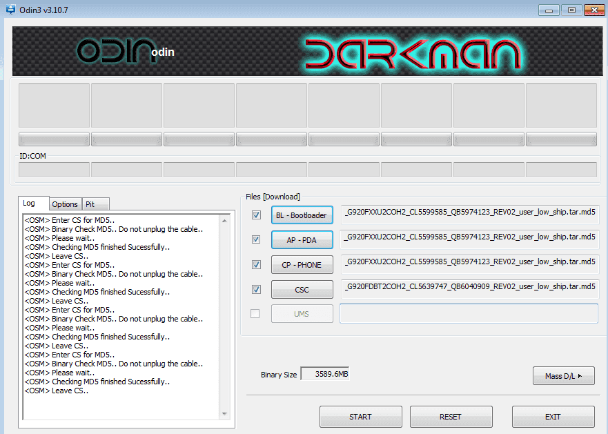

  7. dann Anhang anzeigen Odin3_v3.12.3.zip oder Anhang anzeigen Odin3_v3.12.7.zip starten bzw zu erst einmal (Downloaden(alte Version!!))
  8. und die Files wie folgt einordnen
  10. dann bei Optionen folgende Haken setzen
  12. dann das Handy in den Download Modus bringen, anstecken und dann auf START
Zur Info, die PIT ist in der CSC Datei "versteckt" und muss nicht extra extrahiert werden!!!
Der KNOX Counter wird dadurch nicht verändert (sofern alles sauber verläuft), da es sich hierbei um eine Originale und Unmodifizierte (Gesamt-)Software handelt.

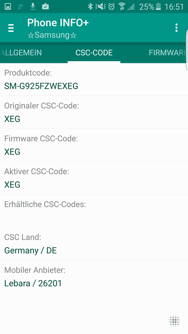

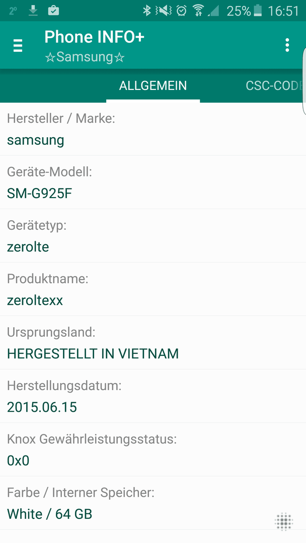

Hey leute
Mein S6 Edge ist ja 1&1 (XEG) brandet, Habe momentan die Aktuellste Version Sprich die COI9.
Kann ich einfach eine Firmware ohne Branding nehmen Zb G925FOJV3COJ1 und Flaschen ?,
Brauche ich dafür eine PIT File ? oder irgend was ?

Du nimmst eine 4-teilige FW wie hier beschrieben. Die enthält alles nötige.

Beim bild im Ersten sieht es ganz aus anderes wie bei mir...
Ich habe G925FXXU3COI9_G925FDBT3COI6_G925FXXU3COI9_HOME.tar.md5 Entpackt
Ich habe nur
Boot.img,
Cache.img,
cm.bin,
Hiden.img,
Modem.bin,
recovery.img,
Sboot.bin,
system.img
Welche datei füge ich wo im Odin ein ?
