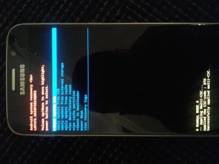

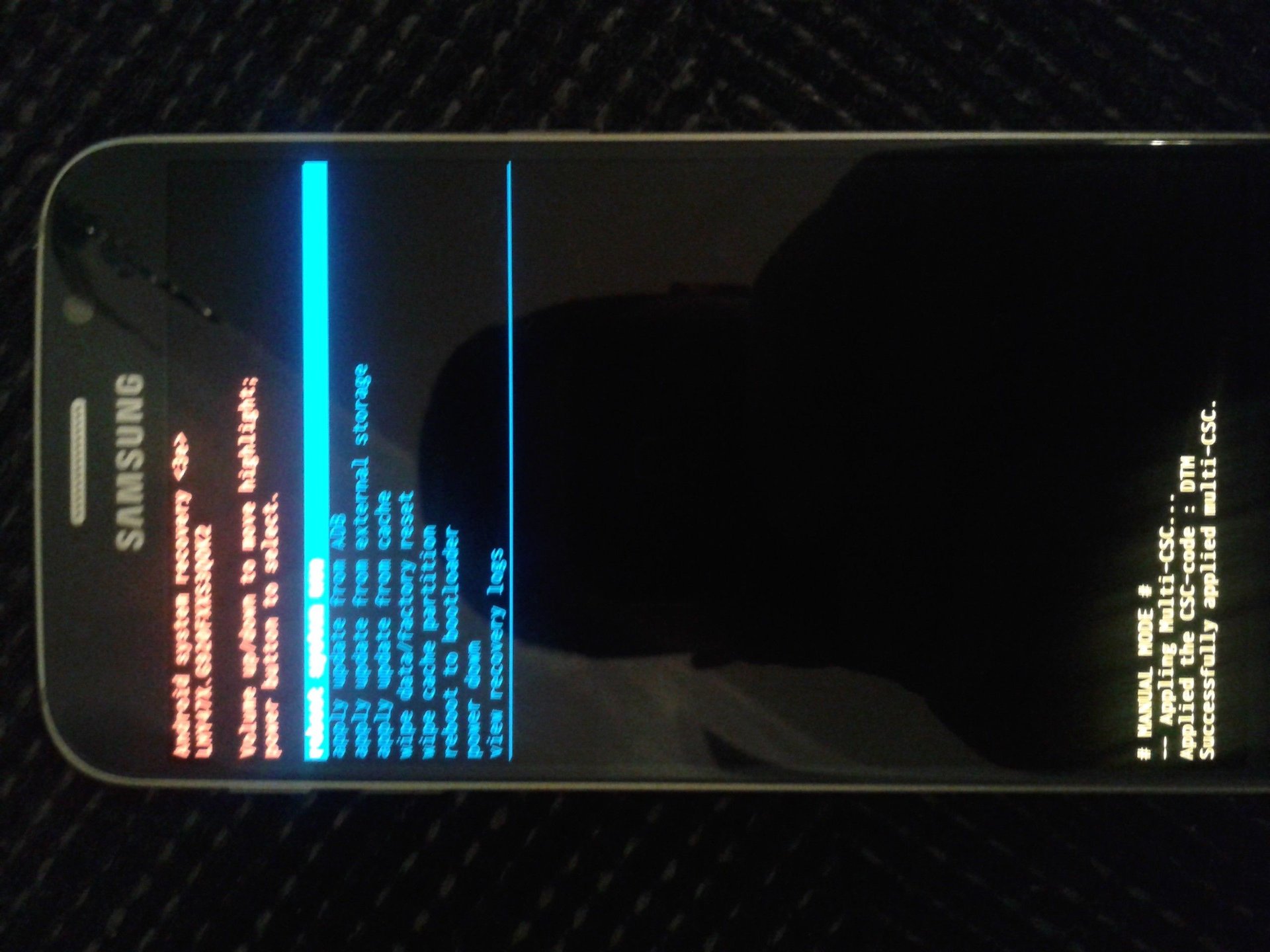

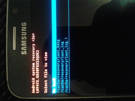

Kannst du mir erklären wie ich das mit einer 4-teiligen Firmware machen soll. Kann ich aus der 1- teiligen DBT G925FXXU3COI9 eine 4-teilige machen oder wo bekomme ich die her?
Bearbeitet von: Wicki - Grund: Unerwünschtes Direktzitat entfernt.
Von der OI9 geht's normal nicht zurück. Weil die einen neuen Bootloader hat.
Bartimaus schrieb:
das klingt ja super.
Die 4 Teilige bekommst du wie hier im Theme beschrieben mit dem SamFirm Tool gedownloadet
[doublepost=1449665566,1449665390][/doublepost]
Ich wollt es nur mal versuchen oder hat es hier schon jemand versucht?
Das hab ich mal fotografiert

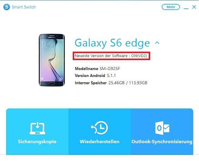

Hallo Leute,
ich habe eine kleine Frage. Normalerweise bin ich recht erfahren im Flashen, allerdings hab ich beim S6 edge ein Problem. Durch eine Vertragsverlängerung habe ich mein zweites S6 edge erhalten. Natürlich war hier von Vodafone ein Branding drauf,. Dies habe ich entfernt. Vorinstalliert war noch die letzte Android 5.0.2 Software. Geflasht habe ich danach die erste Android 5.1.1 Software DBT. Danach ein dreimaliges Factory Reset um den CSC Code zu übernehmen. Danach hab ich das OTA Update auf die letzte Software DBT (COI9) gemacht. Nun bekommen ja die Providergeräte ein Update und ich bin schon fleißig am überprüfen. Nun sagt mir aber Smart Switch, wenn ich auf den Pfeil nach unten gehe, das die letzte Software COI9 VD2 (Vodafone) installiert sei.
Phone Info un dder Code *#1234# sagen mir DBT. Bei Phone Info steht lediglich bei Product Code SM-G925FZGFVD2. Bekomme ich den Product Code irgendwie auf DBT? Denn ich nehme mal an das es daran liegt wegen Smart Switch. Anbei ein BIld von Smart Switch. Vielen Dank schonmal für Eure Hilfe.
Lade dir einfach die passende Firmware nochmal runter und flashe sie manuell über Odin so wie du es bereits getan hast.
Dann kannst du auf SmartSwitch verzichten.
--> SamFirm [High Speed][FW-Downloader]
Reaktionen: Darktrooper
Wenn ich aber die DBT OI9 drüber flashe, ändert sich dann der Product Code? Smart Switch ist mir eigentlich egal, denn das OTA Update lief ja eigentlich ohne Probleme durch.
