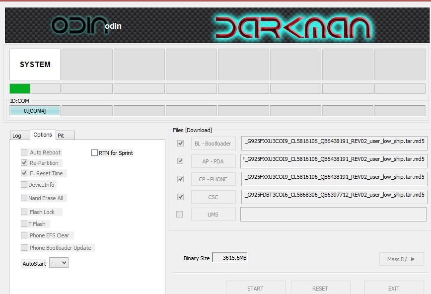

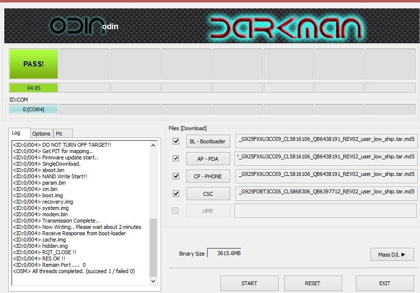

Ich habe es genau so gemacht, und dass schon 3 mal aber finde den Fehler nicht
"Re Partition" und "F.reset Time" anklicken, sonst wird es Wirklich nichts..
Hatte ich bzw waren ja automatisch
es waren also auto reboot, repartition, freset an(Haken)
Es sagt, dass es erfolgreich war, dann kommt kurz was hellblaues und dann nur das Logo. Es passiert nichts
chris1995 schrieb:
Auto Reboot haken gesetzt und Re Partition kein Haken
Wenn ich auf Start klicke, dann geht es bis zum Ende da kommt dann eine doofe Fehlermeldung
Da stand aber was anderes, deswegen die Antwort von mir..

SM-G925F_1_20151019171714_y32qurf7wx_fac
habe jetzt nur die 2 Haken reingesetzt mal sehen ob es was bringt

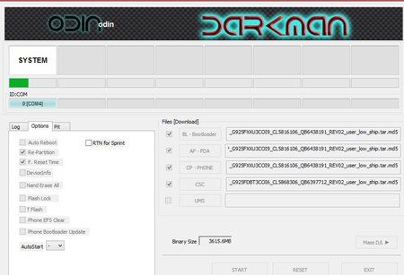

[doublepost=1455310962,1455310871][/doublepost]So müsste es doch eigentlich funktionieren?
[doublepost=1455311228][/doublepost]Eigentlich müsste es doch jetzt funktionieren oder?

Eigentlich 3 Haken..
Auto Reboot, nicht vergessen!
Ansonsten, wie @Darkman schon geschrieben hat, die 4-teilige nehmen
Das ist jetzt die vierteilige (siehe Bild)
Ja das war nun alles richtig.
Der erste Start kann bis zu 15 min dauern.
Hab napp5 Std gewartet es passiert nichts

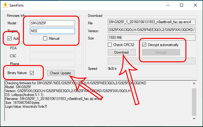

Du kannst versuchen eine höhere FW zu flashen.
Freeddi hatte auch das Problem das er nicht auf die OI9 gekommen ist.
Gehe nochmals nach dieser Anleitung vor und versuche es mit der "G925FXXU3QOLH aus Finnland NEE"
Sonst wüsste ich jetzt auch keine Lösung mehr..... :mellow:

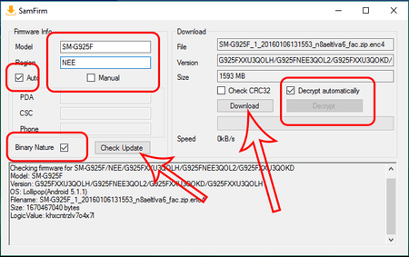

Nein du musst das auch mit der 4tlg machen. Also du musst die FW mit dem Tool laden. Das geht dann auch Ruck-Zuck :)
Du kannst dir natürlich auch eine Custom-Rom flashen.
Aber da musst im passenden Thread mal schauen wie die jeweilige ROM geflasht wird.
Aber ich würde die 4tlg FW nehmen von der NEE
Ja, ich schaue nach anderen Hoster ob ich was finde zu der NEE
Nein nicht andere Hoster......
die 4tlg FW bekommst du nur über das Tool.
Hier ein Bild was du da eintragen musst
Dann auch Ceck-Update und dann auf Download .
