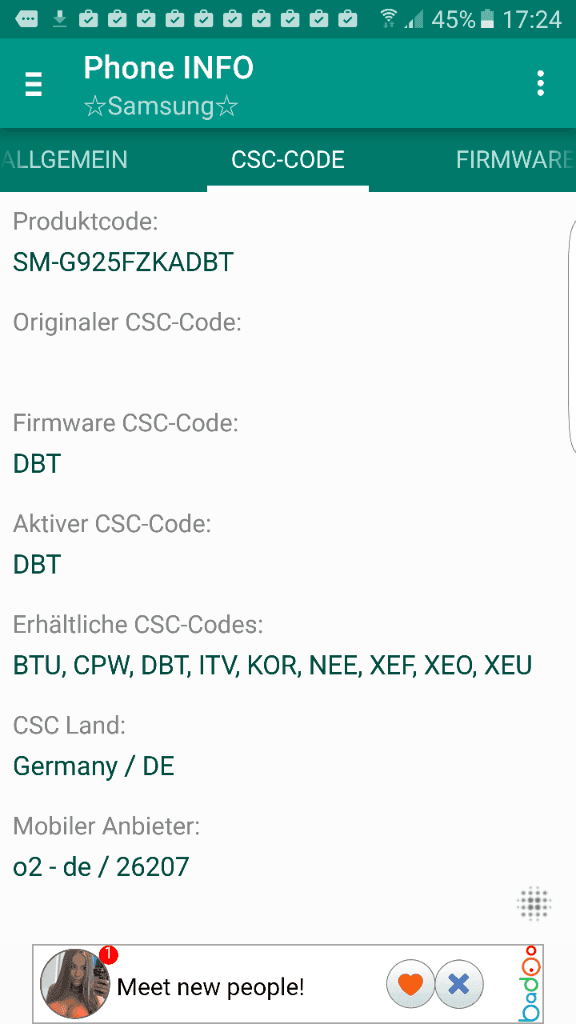

Die Antwort steht in deinem Text. CSC Land UK&IR. Daher nimmt er BTU. Warum weil in der CSCDatei viele andere CSCs drin sind. Mit einem Dateiexplorer kannst Du unter System in den unterordner csc gucken welche CSCs auf deinem Handy gespeichert sind.
Also ist alles richtig bei dir.
Es liegt an der Rom von samfirm tool dort wird immer die aktuellste Version zur Verfügung gestellt.

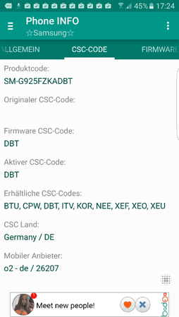

ich habe auch die XEU Version drauf. Habe auch ein Factory Rest gemacht . Und es wird mir das hier angezeigt! Ist das normal? Oder habe ich etwas falsch gemacht?
Lg
Bearbeitet von: hanspampel - Grund: Bilder neu und korrekt in den Beitrag verwurschtelt - "hanspampel"
