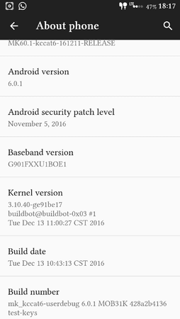

Hey,
im Anhang seht ihr mein aktuelles System mit Mokee und g901f.
leider waren meine anrufe aber immer anonym mit dem alten Baseband, also habe ich G901FXXU1CPE1 geflashed, aus der telekom firmware extrahiert. Leider stürzt mein telefon jetzt beim telefonieren ab.
Was sind eure akteullen Baseband? Ist dabei egal ob Telekom,Vodafone oder O2?
