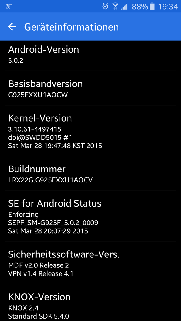

So,
ich nutze nun Flashify - Erst ROM, dann den Kernel (der im Startpost unten mit drin steht) hinterher?
Hallo Störte,
das habe ich schon gemacht, es kommt auch hinterher die Fehlermeldung. kann es sein das vorher Stock 5.1.1 drauf gewesen sein muss.
LG
Olli
Geht ja gut los...
Wenn ich ins Recovery booten öchte sagt er mir in roter Schrift:
Custom binary blocked by reactivation Lock.
Bootet nicht und geht so wieder aus.
Was mach ich nun? Würde gerne jetzt TWRP installieren...
Du hast sehr wahrscheinlich die Reaktivierungssperre drin.
Ausschalten unter Einstellungen in Menüpunkt Sicherheit.
Reaktionen: störte und KayBee
Ja... Anfängerfehler, peinlich.. Hab nun die Stock per Odin geflasht, alles wieder beim alten... Oder ich werd alt..
Mist das habe ich schon mal gelesen. Es muss etwas deaktiviert werden.
Ah bei Note 3 gefunden. Dort wird geschrieben das man die Stockrom via Odin flashen soll. das setzt den Reactivation lock zurück gesetzt
Fragen zur Reaktivierungssperre
Danke. Ich hatte das gelesen wusste aber nicht mehr wo. Ich hatte das nie gehabt
Reaktionen: KayBee
Hab ich jetzt gemacht. Jetzt hab ich kein Root mehr durch PingPong und weiss gar nicht wo ich anfangen muss er lädt grad das update von Samsung runter, OTA - gut oder schlecht? Bin derzeit noch auf 5.0.2 unterwegs..
Ok update, hab mir das System noch mal via PingPong gerootet...
Pingpong unter 5.11 geht nicht. Sei dir darüber im klaren
Reaktionen: Metalmaxx
