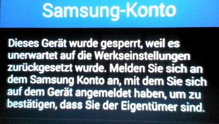

Liebe Freunde ,
Ich Habe mir neulich einen Samsung Galaxy Note 3 Gekauft als ich es anmachte natürlich ist es Gebraucht als ich es wie gesagt anmachte habe ich erstenmalss Deut (Deutschland) Gewählt danach immer weiter Und diese Linzenvertrag Habe ich auch immer einverstanden und Wieter gemacht dann war ich im Menü Punkt Samsung Konto kam habe ich meine daten angegeben wie üblich die Email und Passwort aber es stand immer Verarbeitung abgebrochen ich kam nie in das Handy rein wieso ist das so ich brauche eure Hilffee Ich Bedanke Mich Im Laufe
Ps: Habe das Gerät mehrmals reset gemacht mit den power button und den Vol+
Hier ein Bild noch was kann das sein WIN_20140306_174217.JPG:sleep::sleep::sleep:
herzlich willkommen bei uns im Forum. Ich habe Deinen Thread erstmal ins entsprechende Geräteforum verschoben. Bitte achte künftig auf eine korrekte Groß- und Kleinschreibung, sowie eine sinnvolle Interpunktion. Dein Text ist schwer zu lesen.
Viele Grüße
Handymeister
