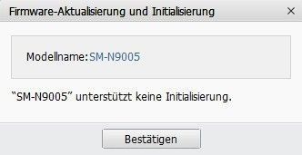

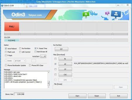

Hallo Zusammen,
nach dem Kauf vor 2 Wochen hat mein N3 sofort einen Update auf MJ3 gemacht. Um es zu rooten ohne den KNOX Counter zu triggern habe ich daher den root mit Kingo durchgeführt. Das hat auch problemlos geklappt (ja, ich kenne den aktuellen thread bzgl. malware). Die letzten 2 Wochen hat auch alles vorzüglich funktioniert.
Heute morgen stand jedoch im Display nur noch der SAMSUNG Schriftzug der während des bootens kommt. Dabei ist es bis jetzt geblieben.
Ich habe bereits folgende Versuche unternommen, dem Gerät wieder Leben einzuhauchen:
  1. Über ODIN die Stock MJ7 FW zu flashen. Das endet mit FAIL, siehe dazu anhängenden Screenshot
  2. Über KIES Wiederherstellung. Da bekommt das N3 keine Verbindung und nach der hier beschriebenen Anleitung funktioniert es bei mir auch nicht, siehe 2. Screenshot
Damit gehen mir jetzt die Ideen aus. ODIN wird wahrscheinlich nicht gehen, derweil das Reactivation Lock an ist. Ich weiß, das sollte nicht sein aber ich hatte ja keine Chance das aus zu machen. Warum KIES nicht geht weiß ich nicht ...
Derzeitiger Stand ist, dass ich das N3 zwar in den Download Mode bringen kann, was mir aber nichts bringt, da ODIN nicht geht, aber nicht in den Recovery Mode, wodurch ich auch keinen Wipe machen kann. Nach meinem ersten Versuch mit ODIN kommt dort nun immer die Nachricht, dass der FW Update fehlgeschlagen ist und ich die KIES Recovery nutzen soll ... siehe oben.
