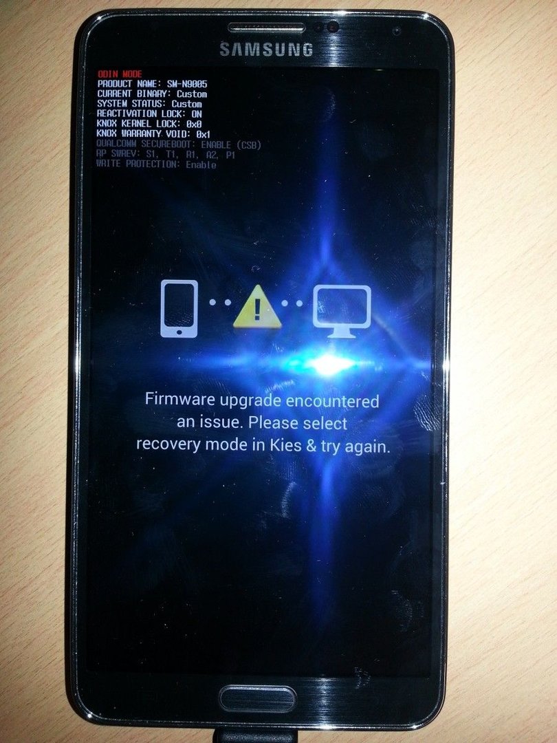

Hi...hoffentlich kann mir einer helfen...
Ich habe mein Note 3 gerootet, alles ok!
dann wollte ich noch die Lautstärke erhöhen...das entsprechende File im Note System\etc...snd_soc_msm_Taiko_CDP in**org umbenannt mit TotalCommander dann wollte ich das editierte File rüberkopieren...hat nicht geklappt... irgendwas mit dem mounten...
Ich, so schlau wie ich bin denk mir ...ausschalten, dann isses wieder gemountet und ich kann das File rüberspielen.
Beim Hochfahren hängt er beim SAMSUNG Schriftzug!
Rumprobiert...gelesen... dann wollte ich eine Custumrom von hier...SM-N9005XXUBMJ1-PRE-ROOTED-ODEX-KNOX-FREE.tar.md5 mit Odin flashen... nach 5 sec. fail... ich nehme an write protection on
jetzt sieht das so aus beim Starten, egal in welchem Modus:
siehe Anhang...
was geht noch? ich weiß...seltendoof...trotzdem...
danke!!!
Steht doch da Recovery Mode mit Kies...
in Kies komm ich nicht mehr rein.
kann nicht verbinden, auch mit Kies 3 nicht.
trotzdem danke ;-)
