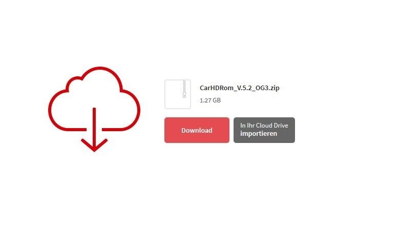

Kann leider die neue Version nicht Downloaden, zeigt immer Fehler an. Wenn ich auf den Download auf der ersten Seite gehe, dann lädt er nur die alte Version runter, und wenn ich Sven den Link nehme lädt er nicht runter
Probier es noch mal, - sollte jetzt gehen.
LG
Ne leider immer noch nicht
Bei mir geht es, (Firefox)
LG
