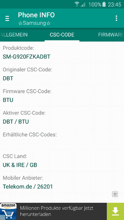

Liegt es vll an der BTU als Sales Code? Aber das sollte ja bei dir auch sein...
Hab kurz einen Blick in den Aroma Installer geworfen. Hast Du den Punkt "Add secondary Symbols to Samsung Keyboard" ausgewählt? Das könnte es theoretisch sein.

@Wicki soweit ich das gesehen habe kann man das mit der Tastatur auch einfach in der csc Datei ändern (wie ja alle modernen. Zum Beispiel Aufnahme beim telefonieren usw..)
How to enable hidden CSC features on Galaxy S6 and S6 Edge
