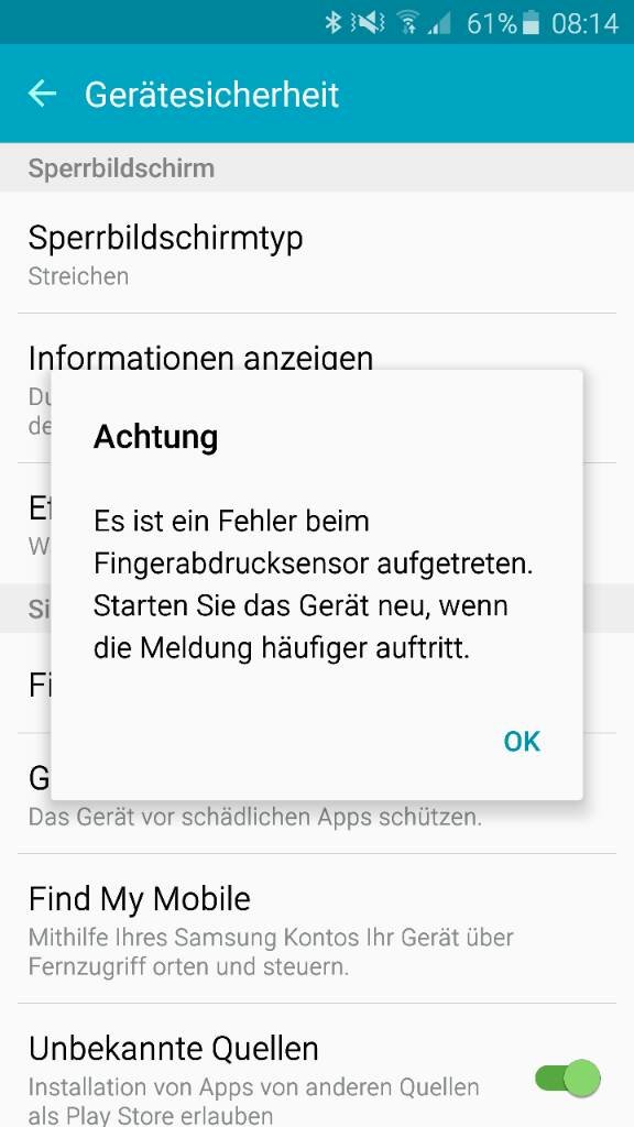

Also ich bin sehr zufrieden mit der Rom jedoch funktioniert der Fingerabdruck Sensor nicht. Ist schon seit ich vor nem Monaten mit dem treffen von Custom Roms angefangen habe. Bei dem Aroma Addon habe ich es eigentlich mit installiert. Hat jemand nen Tipp?
Im Aroma add-on Package auch den Fingerabdrucksensor ausgewählt? Falls nein, wird's daran liegen.
Im Aroma Addon habe ich es natürlich auch ausgewählt. Ich habe es vorhin nochmal geflasht aber es ändert sich leider nichts.

Hatte gedacht das du vielleicht den Engineering Bootloader hast, da funktioniert es nicht.
Ich würde die Rom und Aroma nochmals drüber flashen.
Hier funktioniert alles normal.
